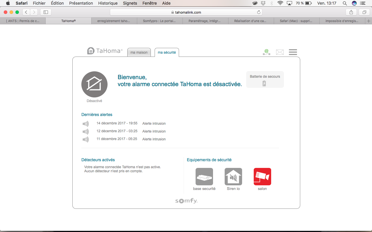

    - Connectez-vous à l'interface PC de votre TaHoma et rendez-vous dans l'onglet Ma sécurité.
    - Cliquez sur l'état de l'alarme, puis sur "Éditer"

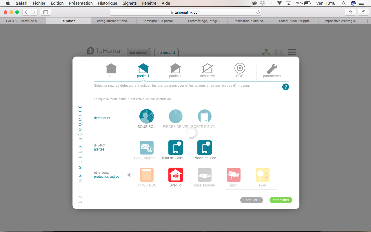

    - Sélectionnez le Mode Partiel que vous souhaitez éditer, choisissez les détecteurs, les je veux alertes et dans le jeux veux protection active, sélectionnez la Sirène
    - Il ne faudra pas cocher la case "Bip armement activé"

    Merci de faire des copies d'écran des paramétrages que vous effectués étapes par étape comme je l'ai fait.
    Ludovic G.
    Ludovic G.
    Ludovic G.
    234 / 750
    voici les copies écran de ma démarche ( la même que la votre je pense)
