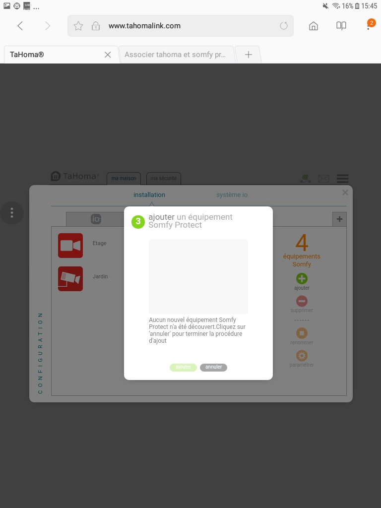

Je ne trouve aucune solution à l'absence d'association de la somfy one+ et de ma tahoma via l'interface web
Même réseau wifi
Merci pour votre aide !

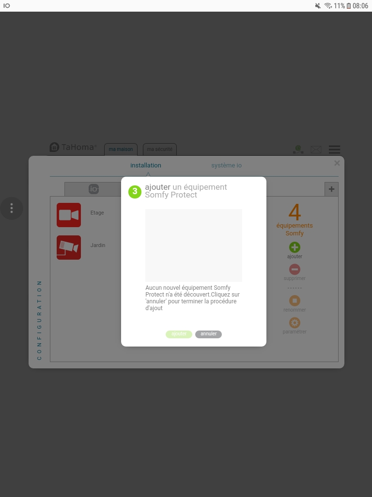

    Oui sans succès
    Essayez de faire un reset du Tahoma et réessayez l'association !

    Reset tahoma et rapprochement de la somfy one +
    Toujours pas d'association...
    Alors je ne vois pas !

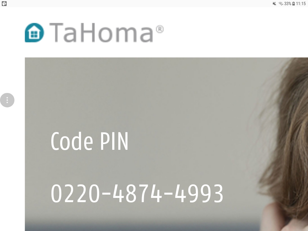

    Laissez ici le pin de votre Tahoma. Un Yellow pourra peut-être voir ce qu'il se passe sur le serveur.

    Voici mon code Pin pour qu'un yellow trouve une solution
    Merci d'avance

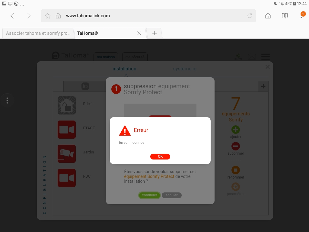

    J'ai voulu la désinstaller de la tahoma mais j'ai un code d'erreur

    Comme je vous le disais hier, j'ai un message d'erreur quand je veux supprimer les caméras RDC et étage

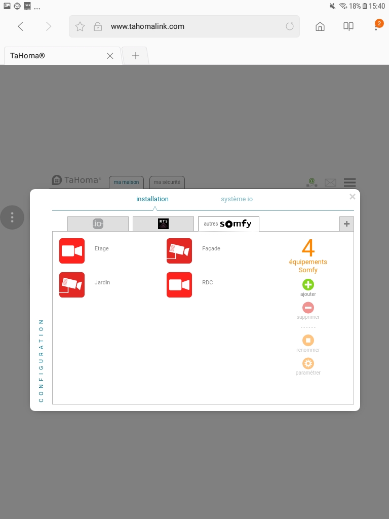

    En voulant supprimer cette caméra de nos serveurs, j'ai pu identifier la présence de la Somfy One + dans votre installation, pourriez-vous me transmettre une copie d'écran de la page "Autre Somfy" dans le menu configuration ?
    Benjamin P.
    Benjamin P.
    Benjamin P.
    230 / 750
    Voici la copie d'écran prise à l'instant

    Benjamin,
    RDC n'est pas votre Somfy One + ?
    Benjamin P.
    Benjamin P.
    Benjamin P.
    230 / 750
    RDC = SOMFY ONE +
    ETAGE = camera de surveillance somfy

    Comme vous le voyez sur la dernière prise d'écran, RDC est juste l'utilisation de la caméra de la SOMFY ONE +
    ETAGE est l'utilisation de la caméra de surveillance
    Je n'ai pas du coup accès via la tahoma à la mise en route de l'alarme
    J'ai un message d'erreur si je veux supprimer les 2 caméras

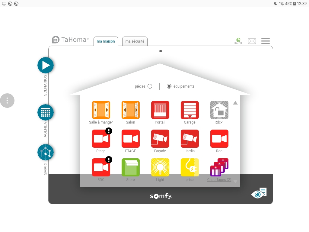

    pouvez-vous m'envoyer une capture d'écran de tous vos équipements.
    Normalement vous allez retrouver 2 icônes différentes pour la Somfy One.
    une en forme de caméra : qui permet de consulter la caméra de la Somfy One en directe
    une avec un cadenas : qui permet de mettre en ON la Somfy One.

    Voici les prises écrans demandées
    Pour info la somfy one + n'apparaît qu'en mode camera sous l'appellation RDC dans les autres équipements
    Il m'est toujours impossible d'associer Protect puisqu'aucun équipement n'est trouvé
    Je n'ai donc pas d'icône qui permet d'activer l'alarme depuis tahoma
    D'autre part, si je veux supprimer la caméra RDC (somfy one +) un code d'erreur s'affiche et il est impossible de la supprimer (souci identique pour les équipements prise et lampe)
    Merci pour votre assistance

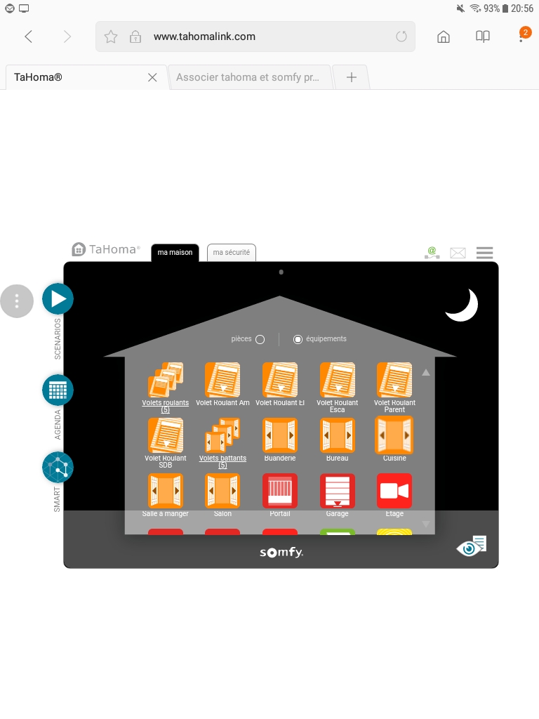

    Bonjour Benjamin,
    pouvez-vous m’envoyer une capture écran comme celle-ci.
    vous constaterez que la Somfy One apparait bien avec 2 icônes distinctes.

    Et non pas d'icône pour l'alarme....

    Mais je suis systématiquement un code d'erreur quand je vais désinstaller certains équipements
    Pouvez vous donc supprimer
    Light
    Prise
    Etage (camera)
    RDC (camera)
    Les 2 dernières icônes apparaissent avec un point d'interrogation
    Merci d'avance
