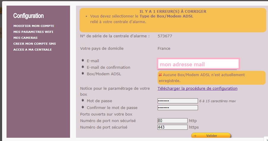

Depuis quelques jours je n'arrive plus a me connecter à la page de paramétrage et gestion de l'alarme par internet (https://"nomdedomaine".alarmesomfy.net), mais également au paramétrage direct sur l'adresse ip de l'alarme que j'ai personnalisé (192.168.0.217)
Quand je tape l'adresse dans la barre de recherche j'obtiens la réponse : "Ce site est inaccessible
192.168.0.217 a mis trop de temps à répondre."
Je n'ai absolument pas changé de matériel,ni de box, ni de configuration, alors je ne comprends pas ce qu'il s'est passé.
Voila les manipulations que j'ai déjà effectués :
  • suppression des redirections de port 80 et 443 et recréation
  • redémarrage de la freebox
  • la réinitialisation IP de la centrale ne fonctionne pas, je n'ai pas de bip de validation après avoir débranché/rebranché l'alim et appuyé simultanément sur le bouton (j'ai toujours l'adresse IP personnalisé depuis l'écran LCD)
Quand je me connecte a mon espace (http://www.alarmesomfy.net) onglet configuration : j'ai le message "aucune box/modem ADSL n'est actuellement enregistrée" s'affiche en rouge.
