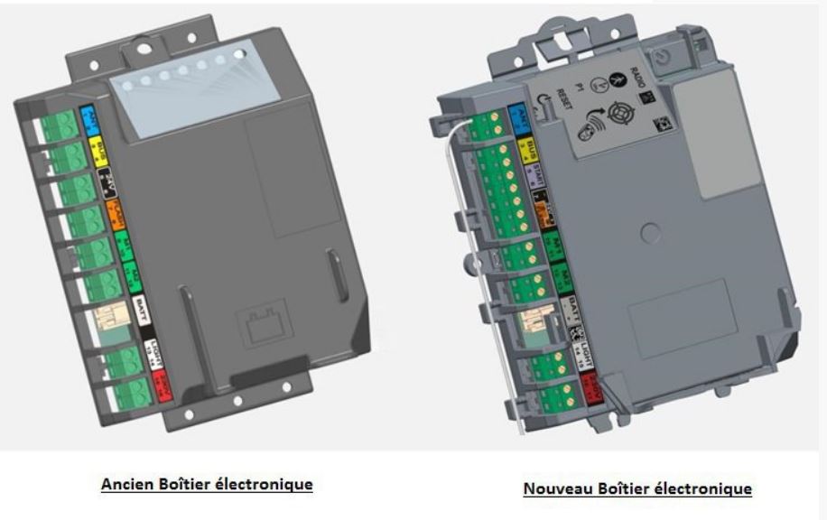

    De quel type de boitier électronique disposez vous ?

    Je suis désolée, je ne sais pas. Je peux voir ça où, sur le mécanisme du portail ?
    si ça peut vous aider, j'ai acheté ce mécanisme en janvier 2017.

    Vous pouvez faire une comparaison du boitier électronique d'après votre notice !

    Excusez moi je n'y avais pas pensé.
    il s'agit du nouveau boitier électronique
