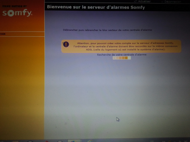

    Re bonjour,
    Voici ou je bloque et n'arrive pas a passer à la suite pour créer le compte dans alarmesomfy.net. voir photos

    Avez-vous réinitialisé totalement le module IP après le suppression du compte bien que ce ne soit pas obligatoire ?

    oui ca été fait, réinitialisé totalement le module IP après le suppression du compte, j'avais l'adresse IP 192.168.0.3 que j'ai modifié par 192.168.0.220

    Bonjour Pascal,
    Pouvez-vous dans le réglages du réseau modifier votre DNS primaire par 8.8.8.8 et votre DNS secondaire par 8.8.4.4
    Suite à cette modification pouvez-vous réessayer de créer votre compte à distance.

    Bonjour Gaelle,
    JE l'ai deja fait la modification voir plus haut conversation avec Jean Luc le DNS primaire et DNS secondaire.

    Pascal,
    Je vous envoi un mail afin de prendre quelques information personnelle.
