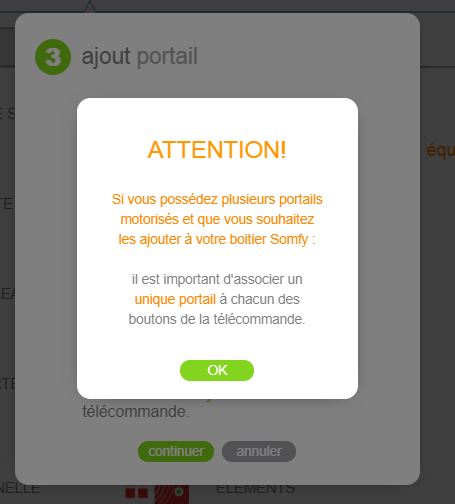

    Tenez-compte de l'avertissement en fichier.
    N'oubliez pas que le boitier neuf est interprêté comme un second portail;
