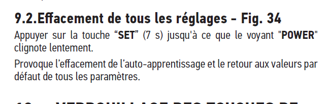

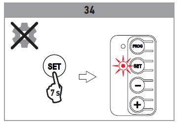

    Bonjour Jean-Luc et merci pour vos infos. J'ai déjà supprimé le portail de l'application tahoma. Qu'est ce que je dois réinitialiser le portail ou la tahoma? et qu'elle est la procédure pour le faire svp? Si je dois réinitialiser la tahoma je vais perdre egalement tous les equipements et scénario qui sont dessus?
    Il faut réinitialiser la motorisation de portail selon la procédure sise dans la documentation pour supprimer l'ancienne clé.
    Après la réinitialisation, il faudra refaire l'autoapprentissage.
