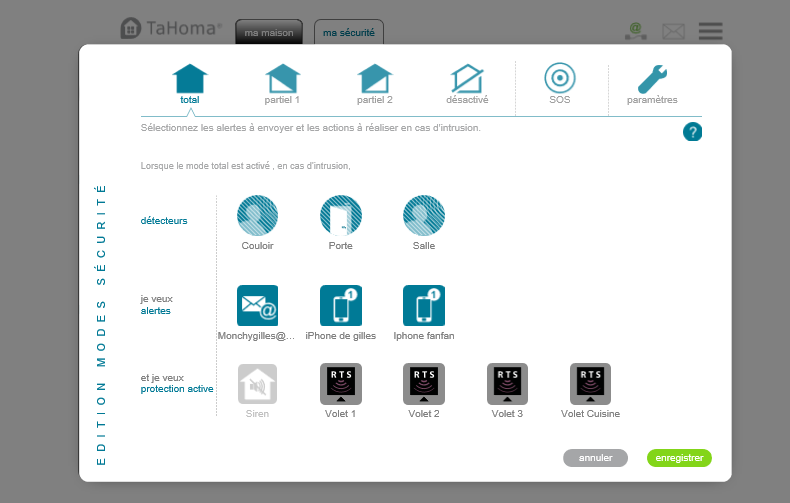

Suite a l'achat d'un pack TaHoma serenity Essential, je suis déçu, je ne comprends pas comment on peut vendre un produit qui ne fonctionne pas correctement !
Je m'explique:
L'ajout des équipements fonctionnent correctement mais il est impossible par exemple d'activer la sirène sur le partiel, total ou autre, sauvegarde impossible ....
Le détecteur de porte fonctionne bien je vois les ouverture et fermeture mais les 2 détecteurs rien, quelques mouvement sont détectés mais jamais l'alarme s'active ....
Heureusement que la partie contrôle volet fonctionne avec mes modules RTS.

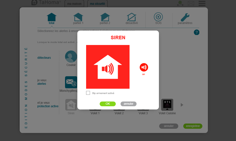

    Merci pour cette réponse, j'avais déjà vu le problème de la sirène, pour moi, même sans la sirène, les détecteurs ne se déclenche pas et la sirène ne peut pas être activité même avec la solution de décocher le bip d'armements.
    J'ai réinstaller et idem, seul le détecteur de porte fonctionne parfaitement.
    Cdlt

    Merci pour cette information, je vais essayer . Pour la sirène, comment je peux l'activer, car même sans activer le bip d'armement, celle ci ne peut être activer, sauvegarde impossible.
    Merci de votre aide

    Après 2 mois, je ne peux toujours pas activer la sirène, j'ai supprimé celle ci et fait un nouvelle ajout, idem.
    Je trouve ca vraiment pas sérieux de vendre du matériel avec des bugs de fonctionnement.

    Bonjour Gilles
    seuls les bips ne peuvent pas être activés.

    Bonsoir , Toujours impossible d'activer ma sirène même sans le bip d'armement.
