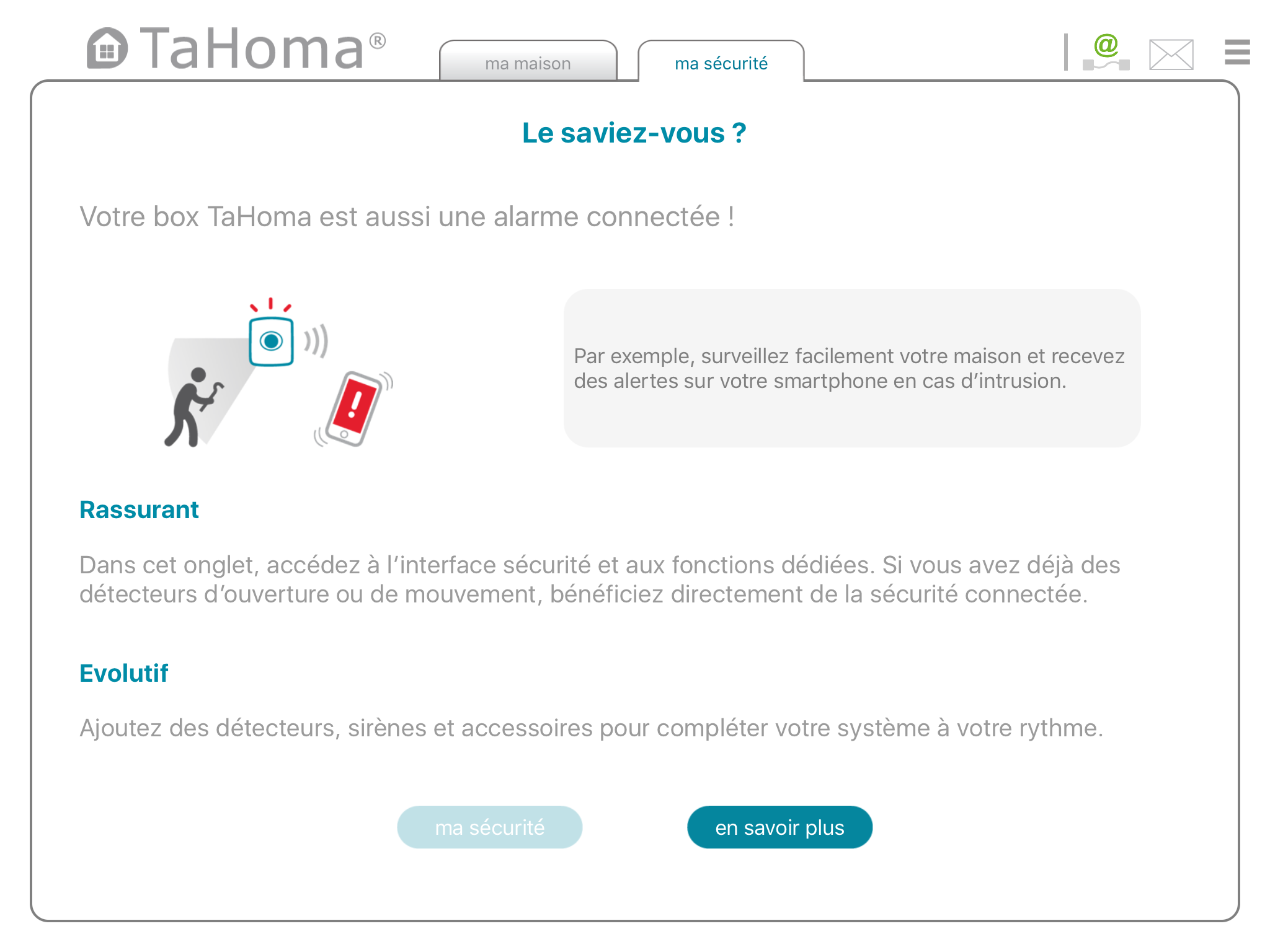

Bonjour, je ne peux accéder à l'onglet ma sécurité avec l'application Tahoma afin de gérer la caméra "security camera" (avec volet motorisé). Voir image
Comment dois-je faire?

    Bonsoir,
    la camera est comme un moteur, elle agit suite à une commande. Pour lancer une action, il faut soit un ordre manuel, soit une action liée à un détecteur de sécurité (Ouverture ou mouvement). Pour une action sur une détection de fuite d'eau, de soleil ou température par ex., il faut utiliser la fonction smart.

    avez-vous au moins un élément de sécurité enregistré sur votre box ?

    Bonsoir,
    avez vous des capteurs mouvement ou d’ouverture?
    cela est obligatoire pour faire fonctionner la partie sécurité (et la fonction smart).

    Je n'ai pas de capteurs de mouvement ou d'ouverture j'ai simplement ma caméra connectée à la tahoma et des volets roulants. Je pensais que la caméra était un élément de sécurité..!
    Je dois donc acheter un capteur de mouvement pour accéder à cet onglet qui se débloquera automatiquement?
    Dommage le revendeur m'a dit que la caméra suffisait.

    Vous aurez accès à l'onglet "Sécurité" dès que vous aurez enregistré un détecteur.
