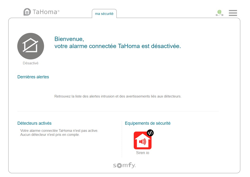

Depuis un bon moement, je n'ai plus accès aux parametres domotique de ma tahoma classic ( smart/scénario ...)
Lorsque je me connecte, seule reste accessible la partie "sécurité" (capture jointe)
L'onglet habituel a disparu !!
Du coup impossible de modifier les horaires de SMART par exemple

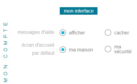

    Cliquez sur les traits horizontaux en haut à droite.
    Cliquez sur "Mon compte"
    Cliquez sur l'onglet "Boitier"
    Modifiez en bas à gauche l'écran d'accueil par défaut. (dans "mon interface")

    Malheureusement, dans la partie "boitier / mon interface", c'est bien la partie "MAISON" qui est coché, pas la partie sécurité
    Ca semblait pourtant une très bonne piste ...
    Petit complément d'info, quand je me connecte je visualise l'onglet "maison" une fraction de seconde avant qu'il disparaisse !!!

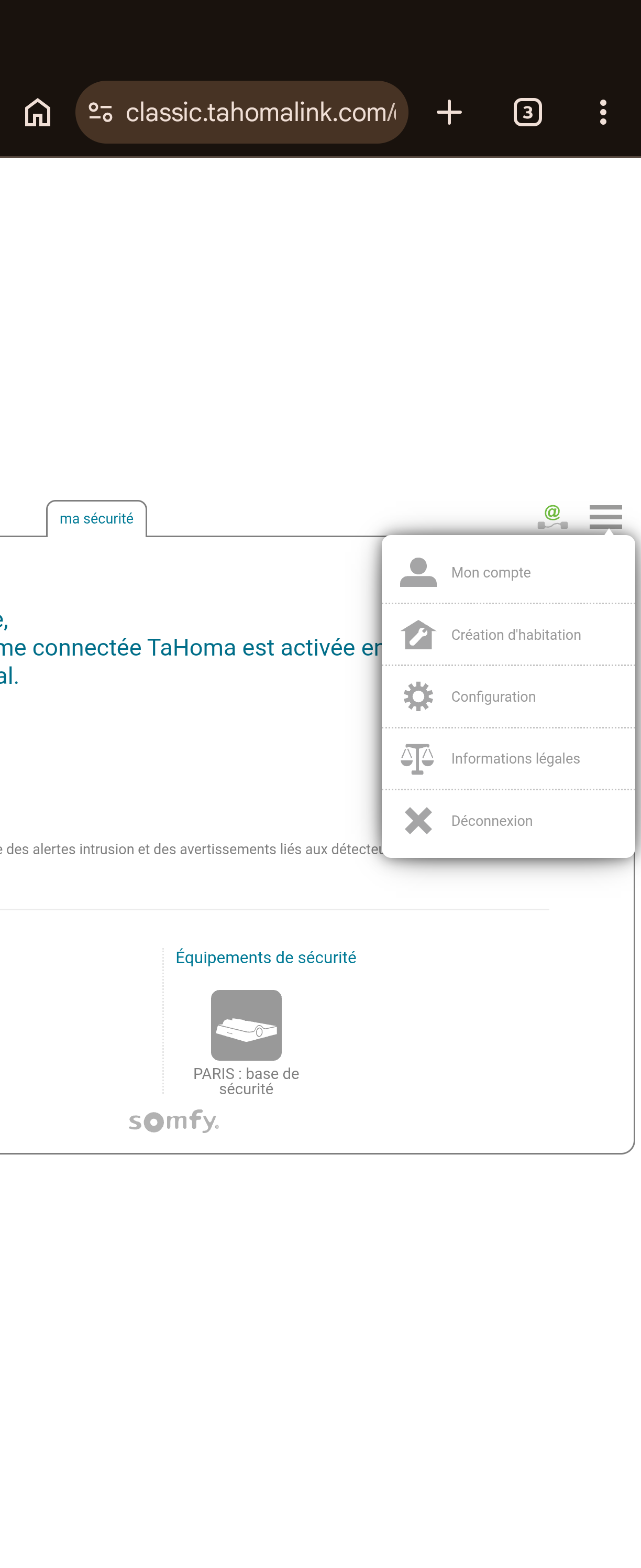

    Je précise que j'ai configuré mon profil pour obtenir l'affichage de l'onglet "Ma maison" par défaut, et que, malgré cela, c'est l'onglet "Ma sécurité" qui s'affiche à l'ouverture, et seulement cet onglet-là.

    Pouvez-vous m'envoyer une capture de ce que vous avez lorsque vous cliquez sur les 3 traits en haut à droite?

    Voici la capture demandée
    BL
    Bonjour Brigitte
    Cliquez sur "Création habitation" puis cliquez sur l'icône "5" (Equipements). Si vous voyez vos équipements enregistrés cliquez sur "Enregistrer". Quittez l'application puis reconnectez vous. Y-at-il un changement ?

    Super, merci beaucoup : grâce à votre procédure j’ai récupéré l’accès à l’onglet qui était manquant "Ma maison ".
