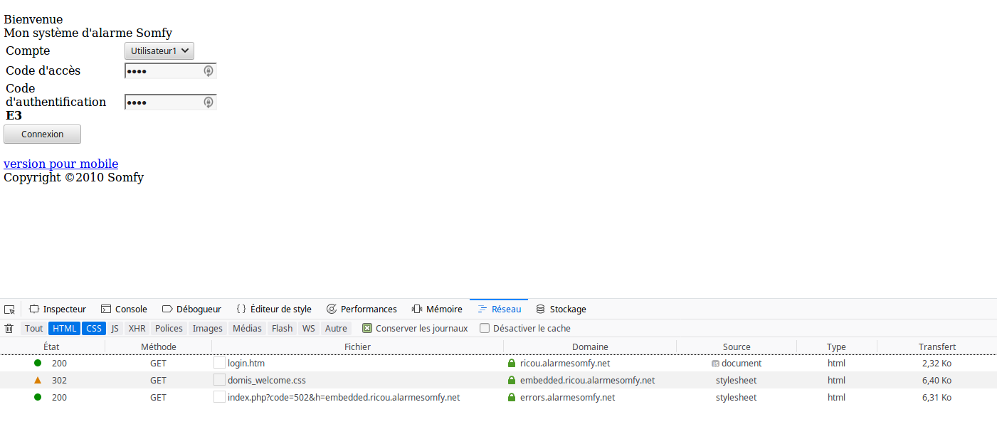

    Dans mon problème c'est le fichier domis_welcome.css qui est en erreur (cf. copie d'écran)

    Bonjour Éric,
    Nous avons déjà rencontré dans le passé ce genre de soucis avec les antivirus Avast, mais visiblement votre problème ne semble pas venir de là, Arrivez-vous tout de même à vous connecter à l'interface en compte installateur ? Si oui, pourriez-vous m'envoyer une copie d'écran de l'affichage que vous obtenez ?

    Je clôture ce problème car j'ai finalement trouver l'erreur, elle venait dans le champ "Serveur d'images" de l'interface installateur menu "Reglages de l'interface" qui contenait une url. j'ai supprimer l'url et maintenant l'affichage de l'interface est correcte.
    Merci a tous d'avoir pris du temps pour tenter de trouver une solution à mon problème,
