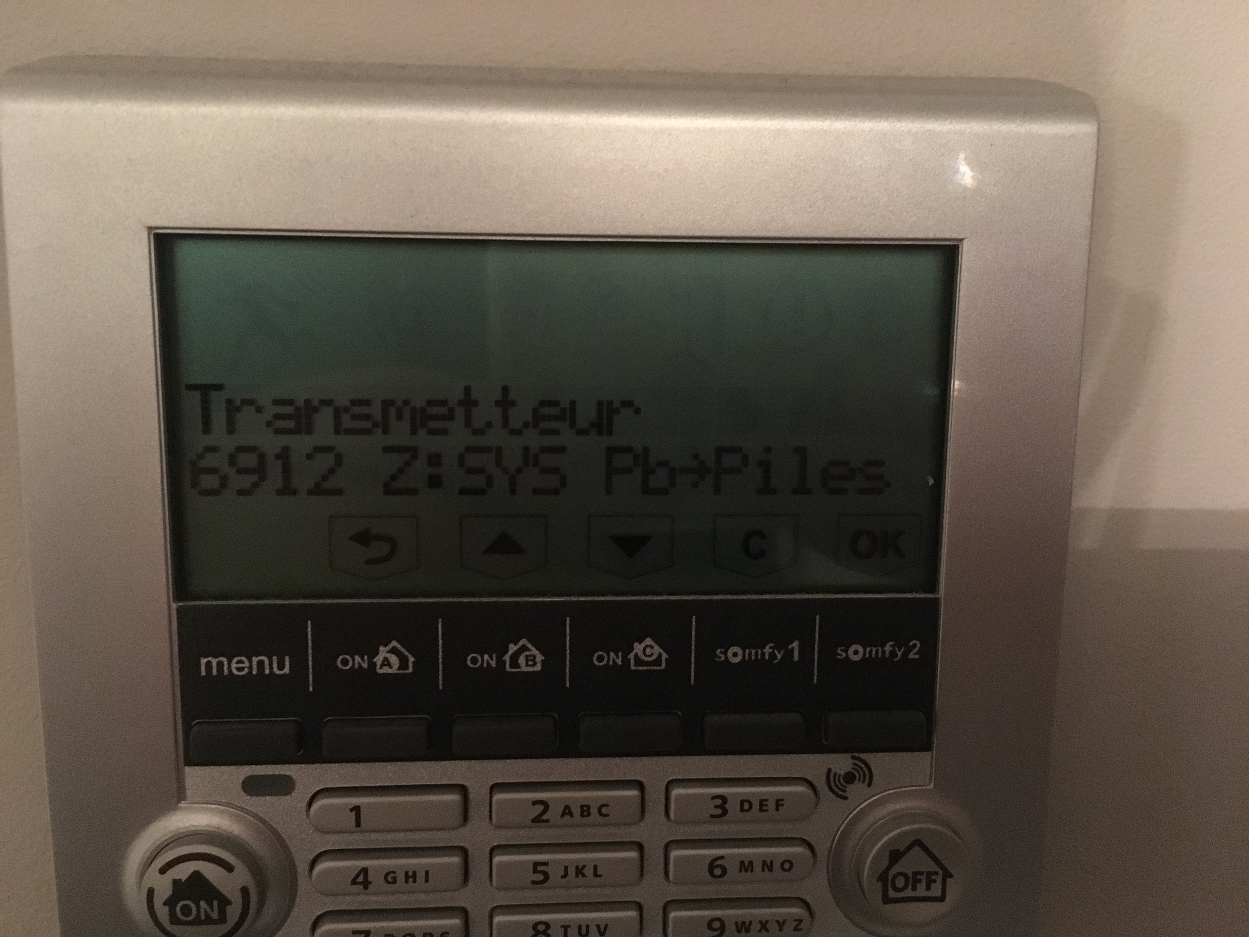

Bonjour ,
Suite au message pile/liaison , dans les éléments installés , il apparaît défaut piles transmetteur.( utilisation module GSM ) est ce les piles du transmetteurs GSM qui sont à changer ( pas de SMS reçu indiquant le pb comme indiqué dans la notice ...) ou ce sont les 4 LR 20 de la centrale qui sont à changer puisque le module GSM est installé dans la centrale et que la centrale n'est pas indiquée comme "centrale " mais comme "transmetteur " dans le listing éléments ?
Merci pour vos retours !

    Bonsoir,
    Commencez par changer les piles transmetteur 4 x LR20.
    Si votre module à au moins 4 ans, il est conseiller de profiter de l'occasion pour cahnger sa batterie.
