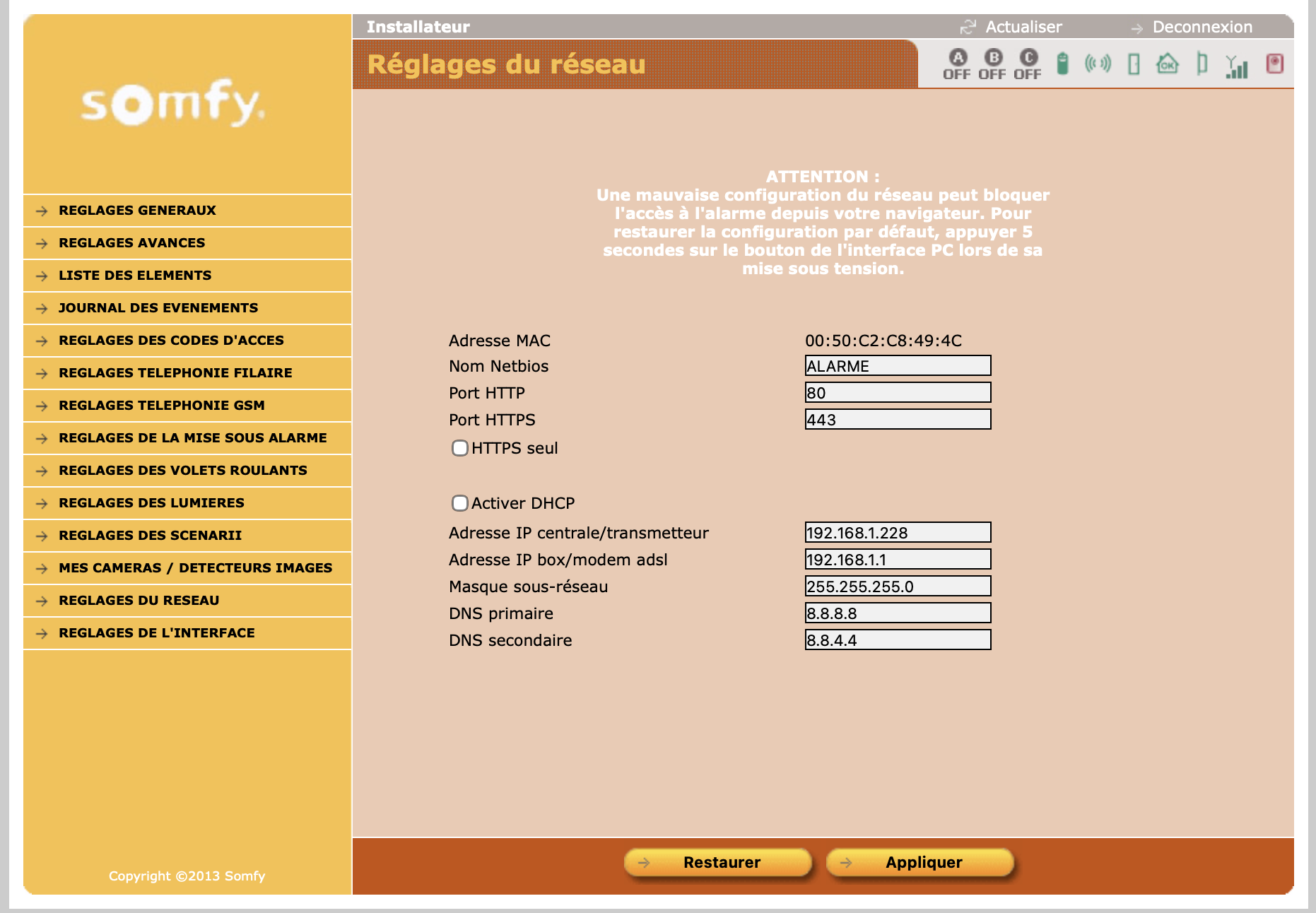

Pour info, je peux me connecter à la centrale via l'application, via mon PC avec l'adresse ip de la centrale
J'ai tenté d'effacer les défauts de liaison, de piles et d'alarmes mais en vain

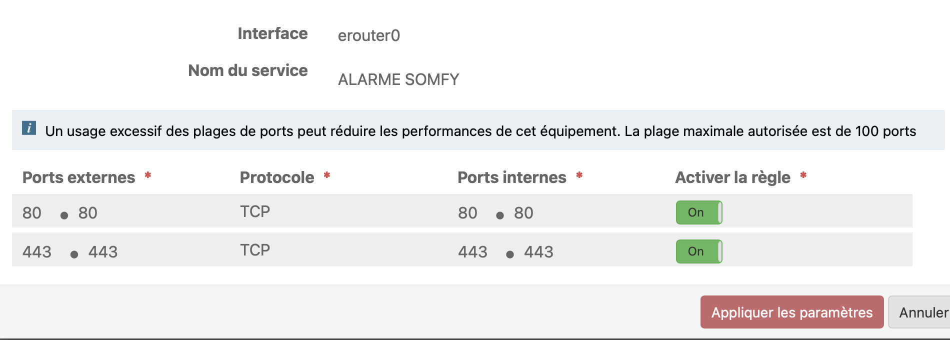

J'ai fait des captures d'écran de mon interface ainsi que des paramètres des ports de ma box

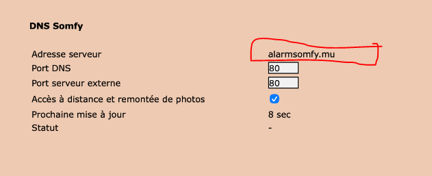

Ce qui me choque c'est le nom de l'adresse du serveur Somfy qui se termine par: mu
Comment puis je modifier cette adresse en: eu ?
Est ce que la panne peut elle venir de ça ?

    La mémoire de votre module IP est corrompue.
    L'adresse du serveur DNS de SOMFY devrait se terminer par ".eu" et non ".mu"
    Tant que vous ne changez pas d'opérateur internet ou que celui ci ne réorganise pas son réseau vous gardez tous les accès extérieurs.
    Par contre en cas de changement d'IP externe par votre opérateur il vous faudra créer votre propre nom de domaine avec votre box internet.
    Pour ne plus avoir le message, décocher "Accès distance...."

    Le message signifie que le module ip lié au firmware de la centrale est défaillant. En l'état, il n'y a rien à faire sauf à trouver sur le net un nouveau module qui possède exactement la même version que le vôtre.
    Jérome la coche ne gère pas l'accès externe de votre smartphone.
    Elle sert a indiquer au module IP qu'il doit transmettre toutes les 10mn (indiqué par le compteur au dessus) l'adresse IP externe de la centrale pour qu'elle reste accessible via votre smartphone.
    Actuellement le module IP essaie d'envoyer l'adresse vers un serveur qui n'existe pas.
    Cette coche ne sert plus a rien sauf a vous enoyer des erreurs.

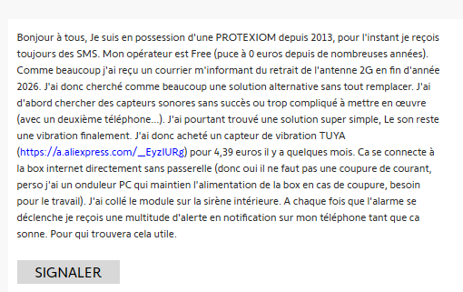

    Jerome pour prolonger votre Protexiom encore quelques temps avec l'arrêt de la 2G, Aurélien T a proposé une solution à 10€ qui est pour le moins astucieuse et efficace.
    Voir le post https://forum.somfy.fr/questions/3648695-faire-evoluer-pr...
