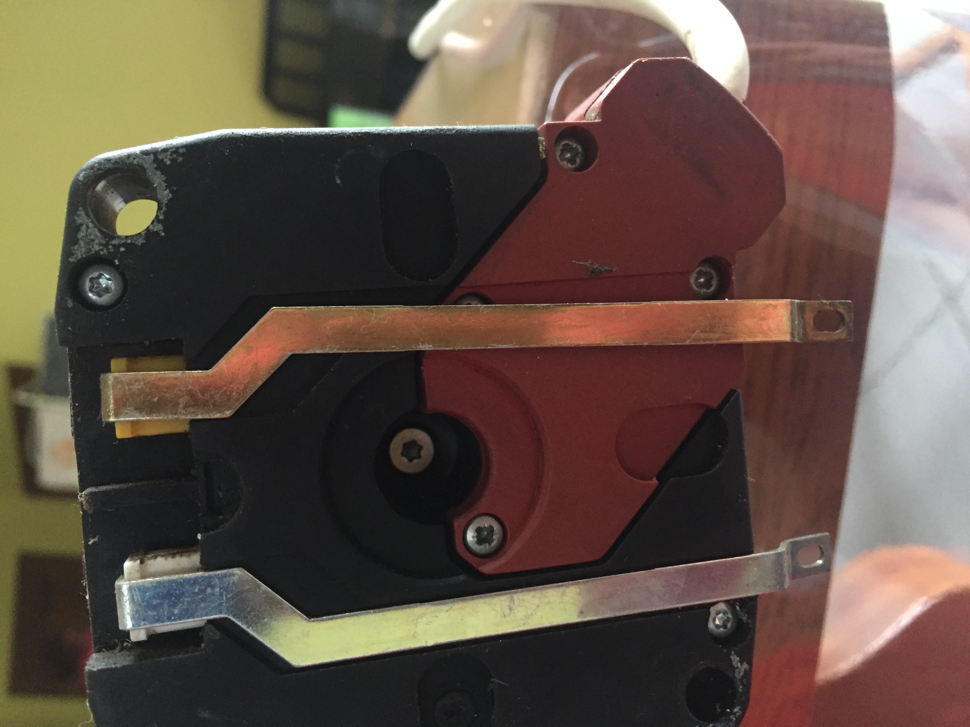

    Voilà une photo du moteur
    Vous êtes certain que c'est un moteur radio Somfy ?

    Bonjour Nicolas,
    Il est impossible de vous dire avec cette photographie s'il s'agit d'un moteur Somfy ou non, pourriez-vous m'indiquer si votre moteur est équipé d'une manivelle de secours en cas de panne de courant ? Si oui, la programmation des fins de course est mécanique en suivant la vidéo au lien ci-dessous :
    Somfy volet roulant: Réglage fins de courses sur un volet roulant avec boutons

    Bonjour Nicolas,
    Vous disposez de deux tirettes, une dorée et l'autre argentée, c'est avec ces tirettes qu'il faudra régler les fins de course de votre moteur en suivant la procédure au lien ci-dessous :

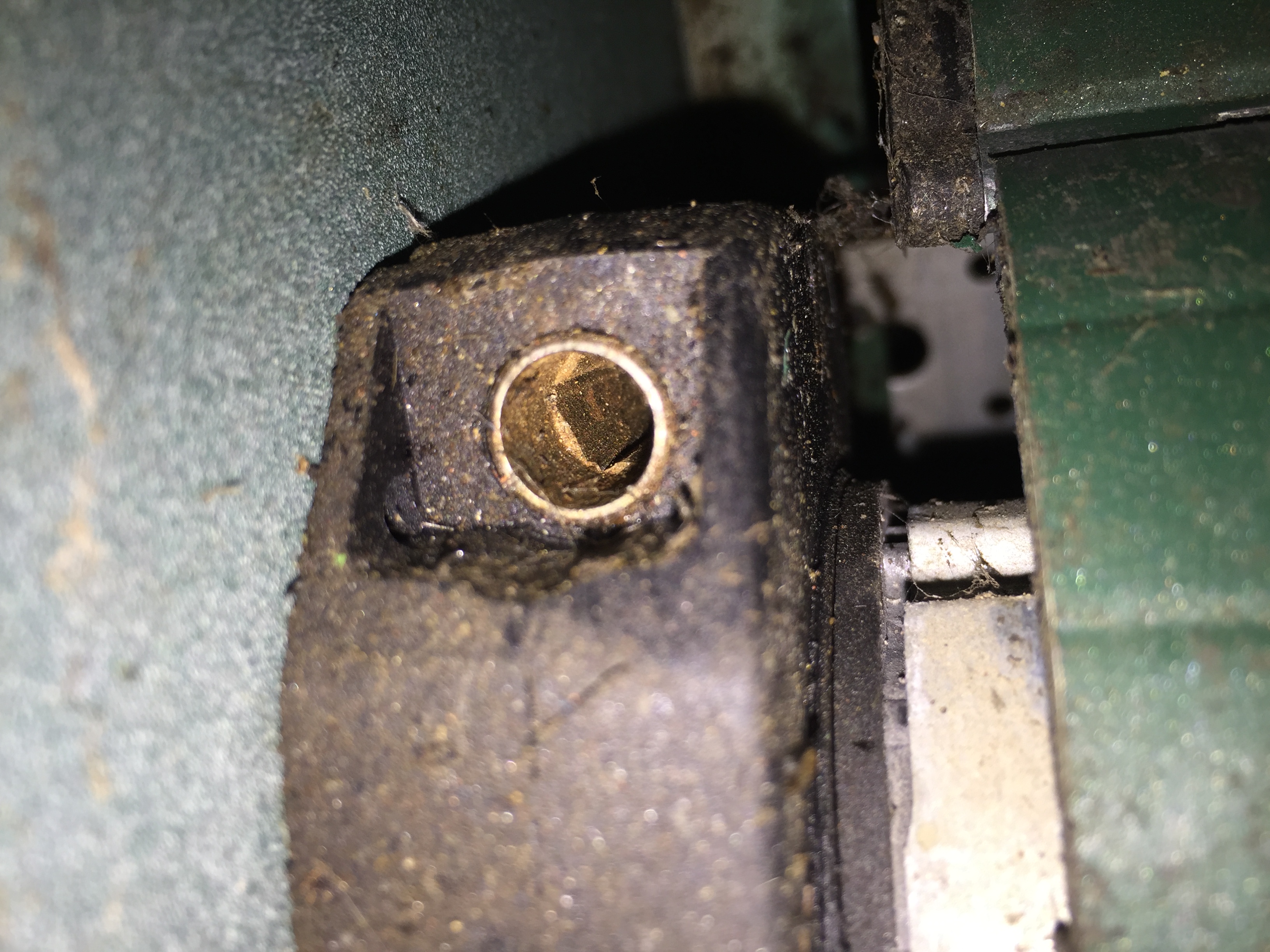

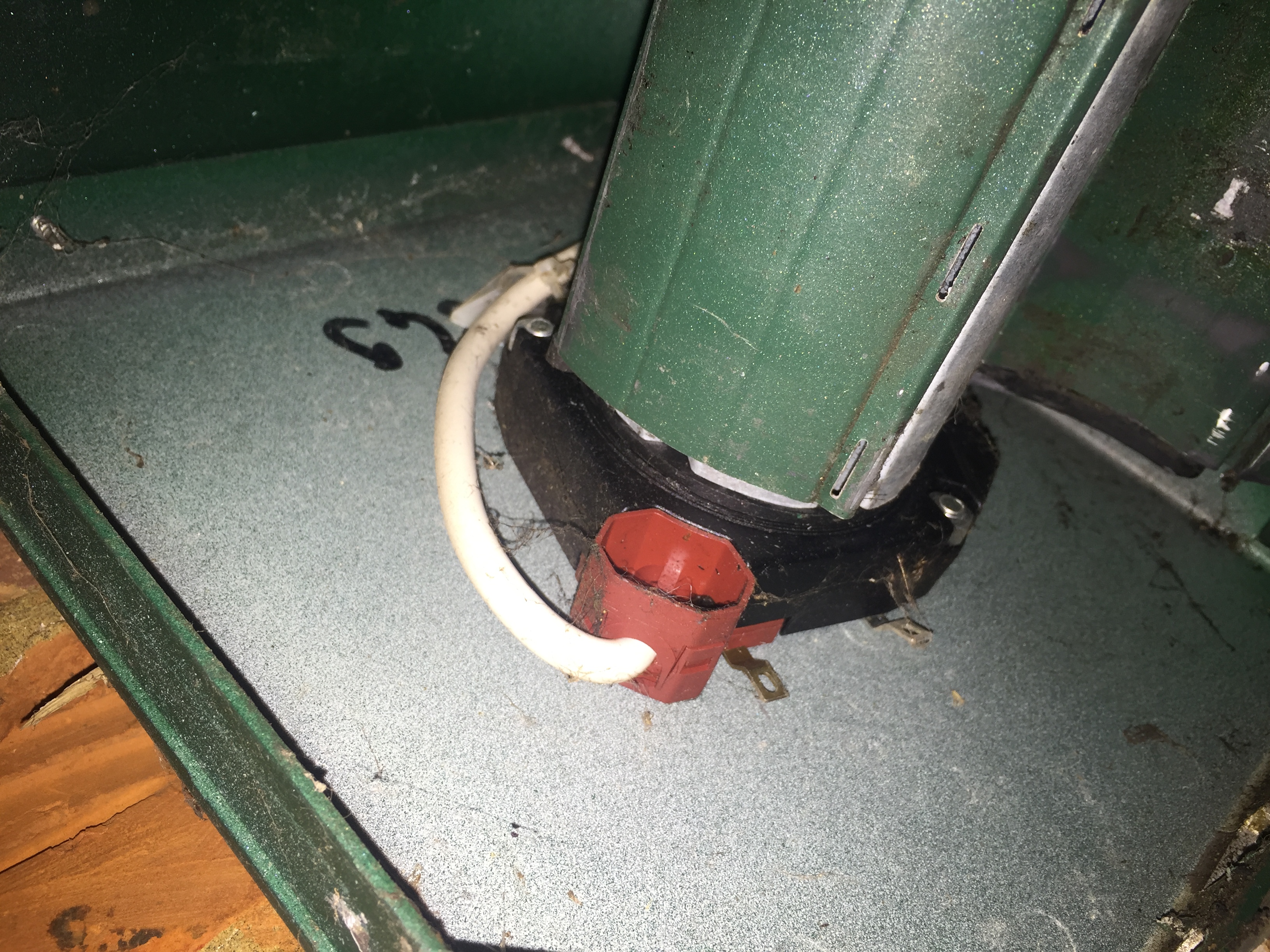

    Suite et fin de mon problème
    Comme ça n'allait plus du tout
    J'ai tout demonté et j'ai compris le secret des tirettes or et argent
    Je mets donc des photos pour les gens qui auront mon problème
    Ce n'est pas explicite ces tirettes donc les prochains agacés comprendront mieux
    Pour la suite des choses, mon moteur etait planté dans les configs et ne faisait plus rien
    Je l'ai débloqué
    Je l'ai remonte
    J'ai reglé les limites et ça fait plus d'un mois que tout va à merveille !
