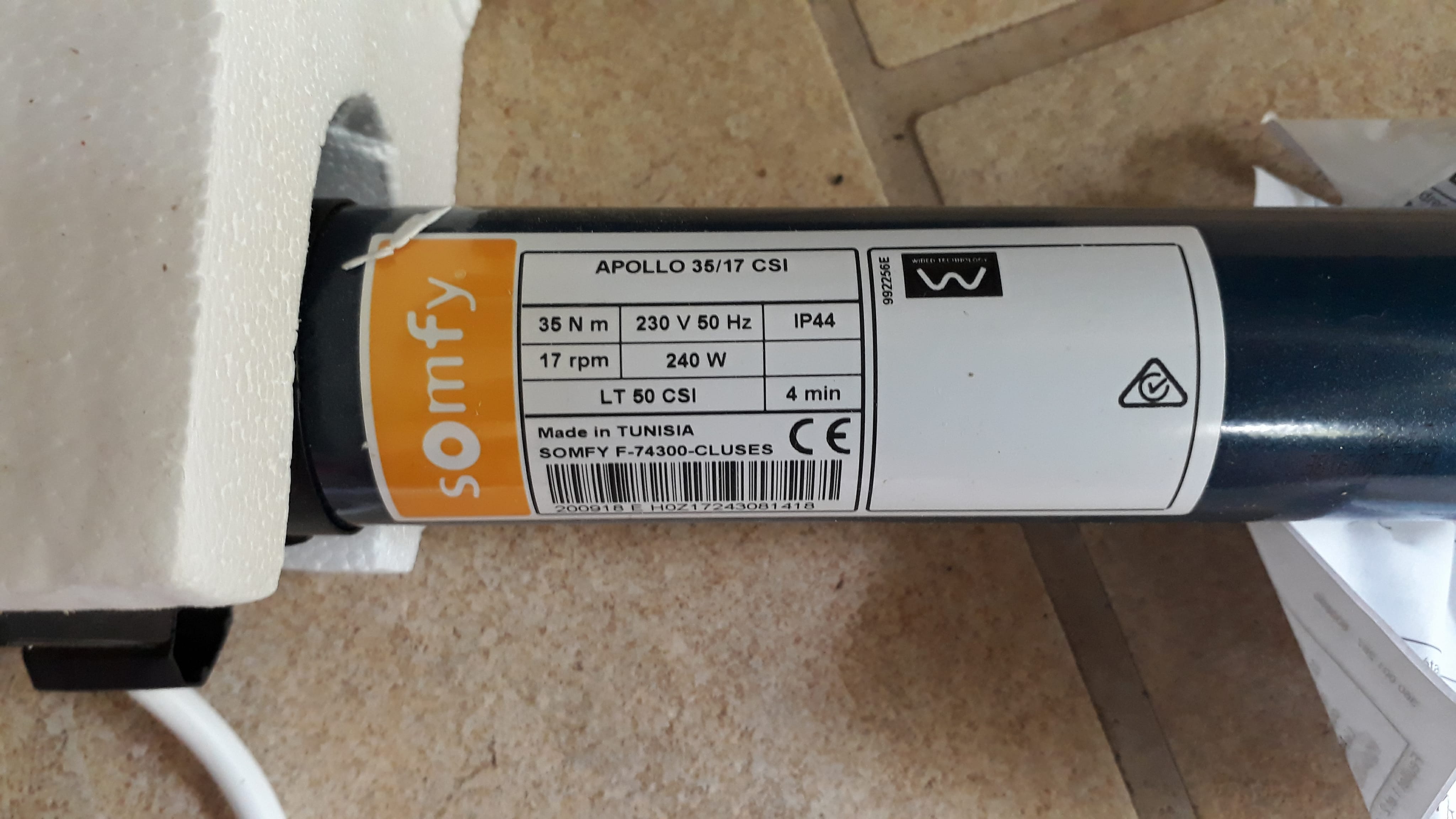

Bonjour, j'ai commandé un moteur de volet, qui ne correspond pas à mon ancien.
Je recherche le moteur similaire à l'ancien, pouvez vous m'aidez ?
PS: La tête du moteur correspond à l'ancien mais en diamètre (longueur et largeur) cela ne va pas. Quelles sont les bonne références ?

La photo que vous voyez avec les références correspond au nouveau, celui qui ne va pas.

    Bonjour Kahaia,
    Je vous informe que votre ancien moteur est un LT60 CSI, d'après la taille du volet à soulever, il vous faudrait un LT 60 CSI ORION 55/17 (réf : 1161003).

    Merci pour votre réponse rapide.
    Alors justement non, malheureusement mon père n'a pas gardé de papier concernant le moteur du moins il me dit que lorsqu'il l'a acheté il n'y avait pas d'étiquette référence collé sur le moteur.
    Et c'est pour cela que j'ai mis une photo de l'ancien et du nouveau.
