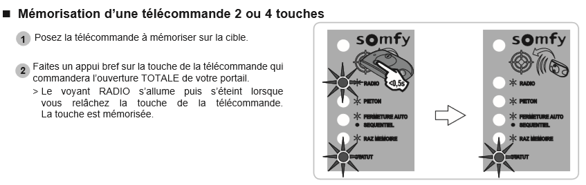

    une seule télécommande a dû être mémorisée. Il faut mémoriser la seconde en suivant cette procédure:

    Justement j'ai bien procédé à cette manipulation, quand j'approche la télécommande à mémoriser vers la cible du boitier électronique, rien ne se passe. Aucun voyant du boitier ne s'allume quand j'appuie sur la touche 1 ou 2 de la télécommande.
    Bizarrement le voyant de la télécommande quant à lui s'éclaire lors de l'appui sur l'une des touches.
    Y a t-il une autre configuration pour mémoriser la télécommande ? Est elle HS même si le voyant éclaire ? Si oui la garantie s'applique sur les télécommandes ?
