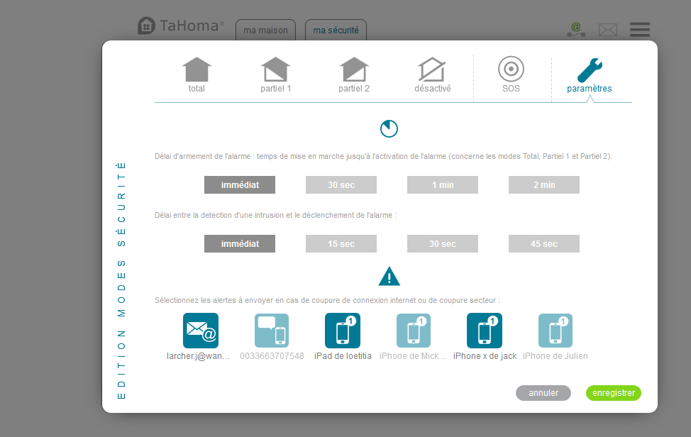

Ayant parcouru le forum concernant ce problème de délai d'activation d'alarme et de délai d'alerte après intrusion, j'ai pris soin de respecter la préconisation concernant les bips d'armement (je n'ai pas coché cette option sur mes deux sirènes). Je peux donc maintenant bien modifier le délai avant alerte en cas d'intrusion et cela est bien pris en compte dans l'interface (mon choix est conservé si j'enregistre la configuration). En revanche cela ne s'applique pas. Par exemple si je choisi une alerte immédiatement après intrusion, ma Tahoma continue a effectuer un délai de 30s avant l'activation des sirènes. Un bug en chassant un autre, suis je le seul à avoir ce problème ?

    Je ne pense pas que cela soit normal. L'interface Tahoma permet bien de choisir un délai entre "immédiat" et "45 secondes" (voir fichier joint) pour le déclenchement de l'alerte. De plus, même si je n'ai pas la Tahoma depuis très longtemps, j'ai déjà pu observer que cela fonctionnait correctement lors de mes différents tests. Il semblerait plutôt que cette option ne soit pas très "stable" au regard des différents problèmes qui sont cités à son sujet...

    je confirme qu'il n'est pas possible de mémoriser un délai en dessous de 30 secondes.

    Merci d'avoir vérifié. Si on tiens compte du fait que la possibilité de choisir un délai plus court est proposée dans l'interface, on peut considérer qu'il s'agit d'un bug. Comment se passe l'ouverture d'un ticket incident pour ce type de dysfonctionnement ?

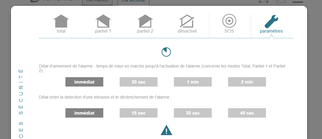

    Bonjour, je me permet de rebondir à nouveau sur ce sujet. En effet aujourd'hui en retournant sur l'interface Tahoma j'ai pu constater que l'option de délai était revenue toute seule sur 30s. Pour rappel, hier cette option était sur immédiat et cela ne fonctionnait pas car le délai restait forcé sur 30s. J'ai donc à nouveau repositionné l'option sur immédiat, sauvegardé à nouveau, et...miracle, cette fois cela fonctionne. Bref, en conclusion je dirais qu'il semble y avoir un genre de désynchronisation entre ce qu'affiche l'interface Tahoma et ce qui est réellement pris en compte par le système en ce qui concerne cette option de délai. En attendant que ce problème soit corrigé, il semble que la meilleure solution soit...d'attendre (12h?) quand cela ne fonctionne pas correctement, afin de régler correctement cette fichue option de délai.

    Je rouvre le sujet car j'ai le même problème. Je demande une alarme instantané lors d'une intrusion et j'ai un bip de 15 secondes et ensuite la sirène se met en route. Quand je reviens pour paramétrer mon alarme le délai est repassé à 30 secondes.

    Bonjour même problème, le réglage sur déclenchement immédiat ne reste pas pris en compte, c'est agaçant car plus que la sirène c'est la fermeture immédiate des volets qui m'interesse

    Le fonctionnement des sirènes IO et de la fonction ma sécurité va être revue prochainement pour éviter ce genre de problème de timing dans les déclenchement.
    Le défaut que vous rencontrez vient du fait que la sirène reçoit plusieurs commande en même temps alors qu'elle n'a pas fini son cycle de BIP qui prend du temps (moins de 2 secondes mais ça gêne quand même).
    En attendant, pour éviter cela avec la sirène IO, nous vous préconisons de garder la temporisation à 15s
    Je reviendrais vers vous lorsque j'aurais une date de déploiement du correctif.
