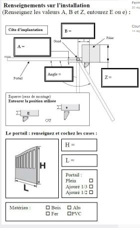

    Il va falloir, avec photos précises prises au mètre ruban, nous montrer toutes les cotes et les inscrire dans le tableau en fichier.
    Une vue générale du portail vu de l'intérieur.
    des photos avec un niveau à bulle posé sur chaque vérin.

    Est-ce que le problème persiste ? Si oui, merci de remplir le tableau ci-dessous et de nous joindre des photographies de votre installation :
