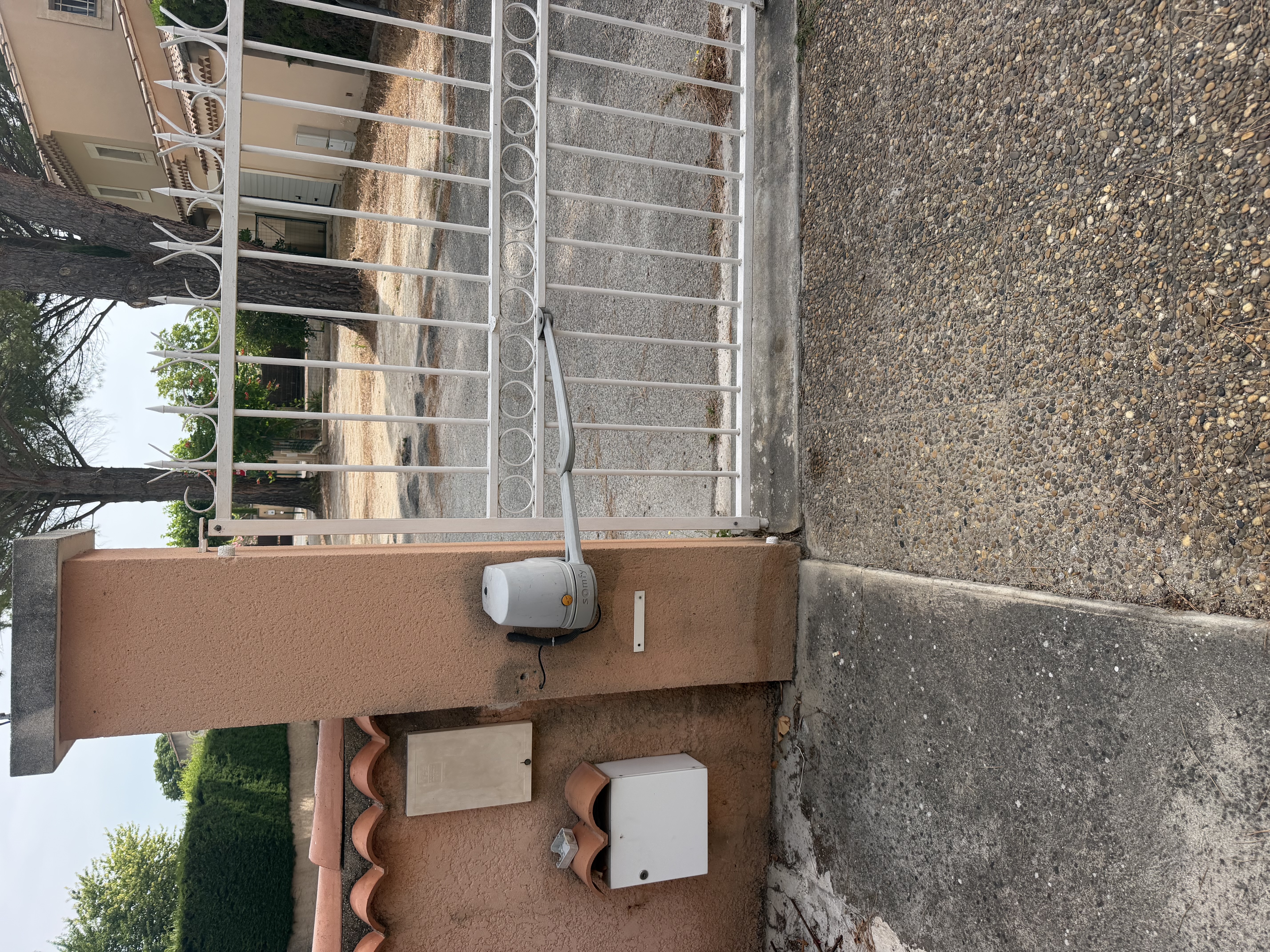

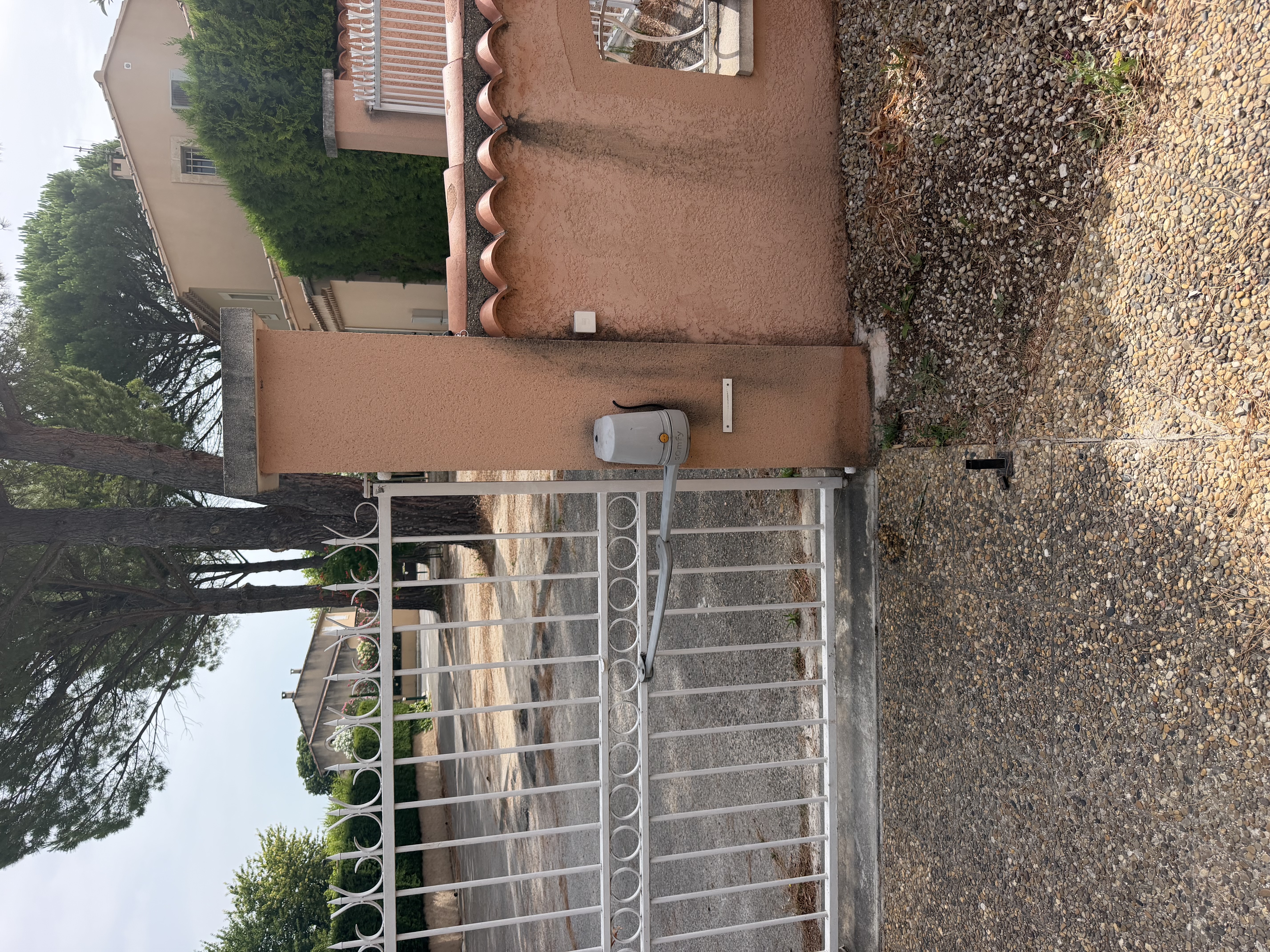

    Posez des photos de l'installation, avec du recul et de chaque moteur.

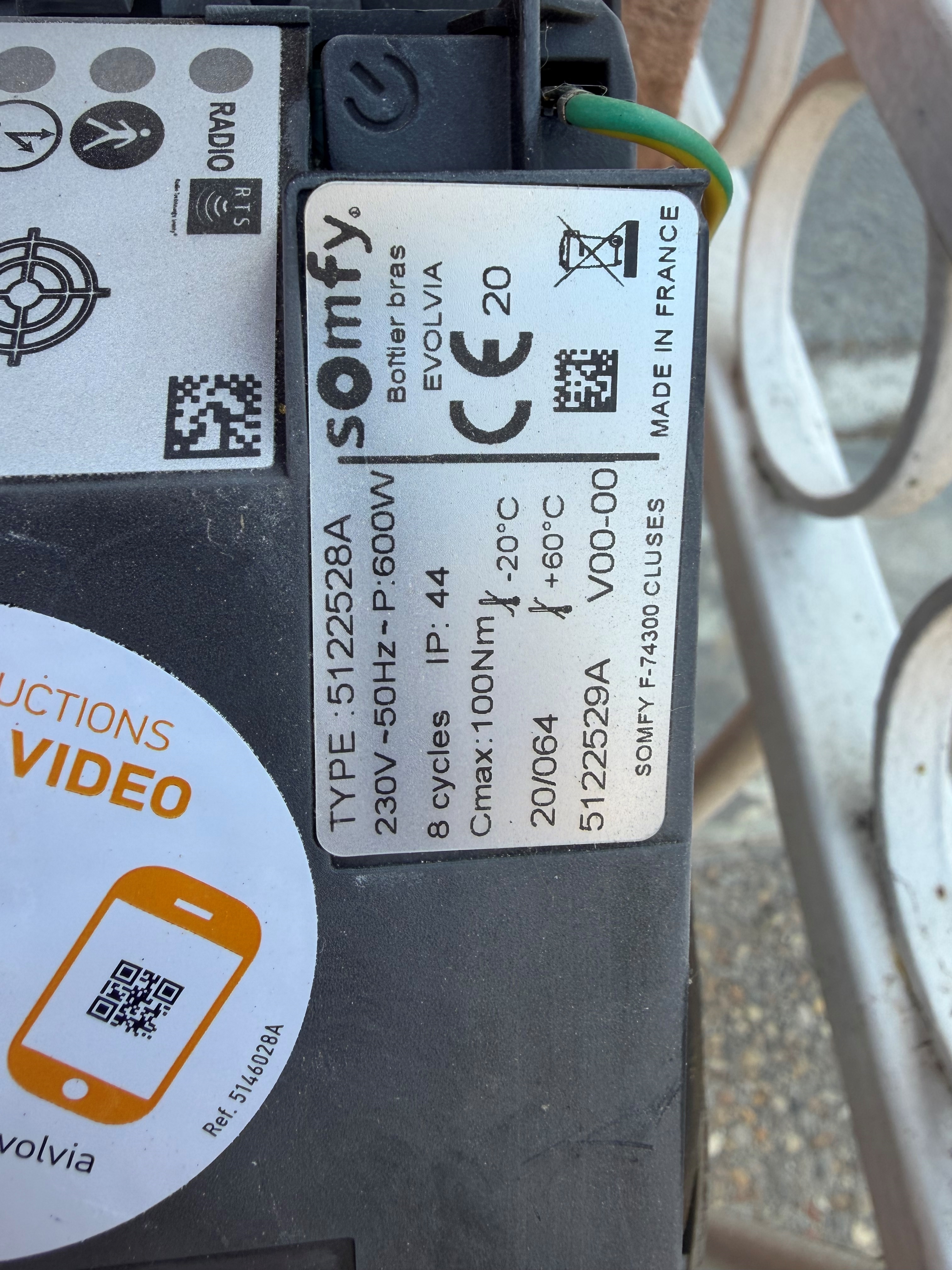

    de plus je vois sur vos photos que l'orientation des moteurs est plutôt ombragée.
    Repositionnez le verrouillage du moteur de gauche, cela pourrait arranger les choses.
    Le moteur qui ne bouge pas, l'entendez-vous tourner ?

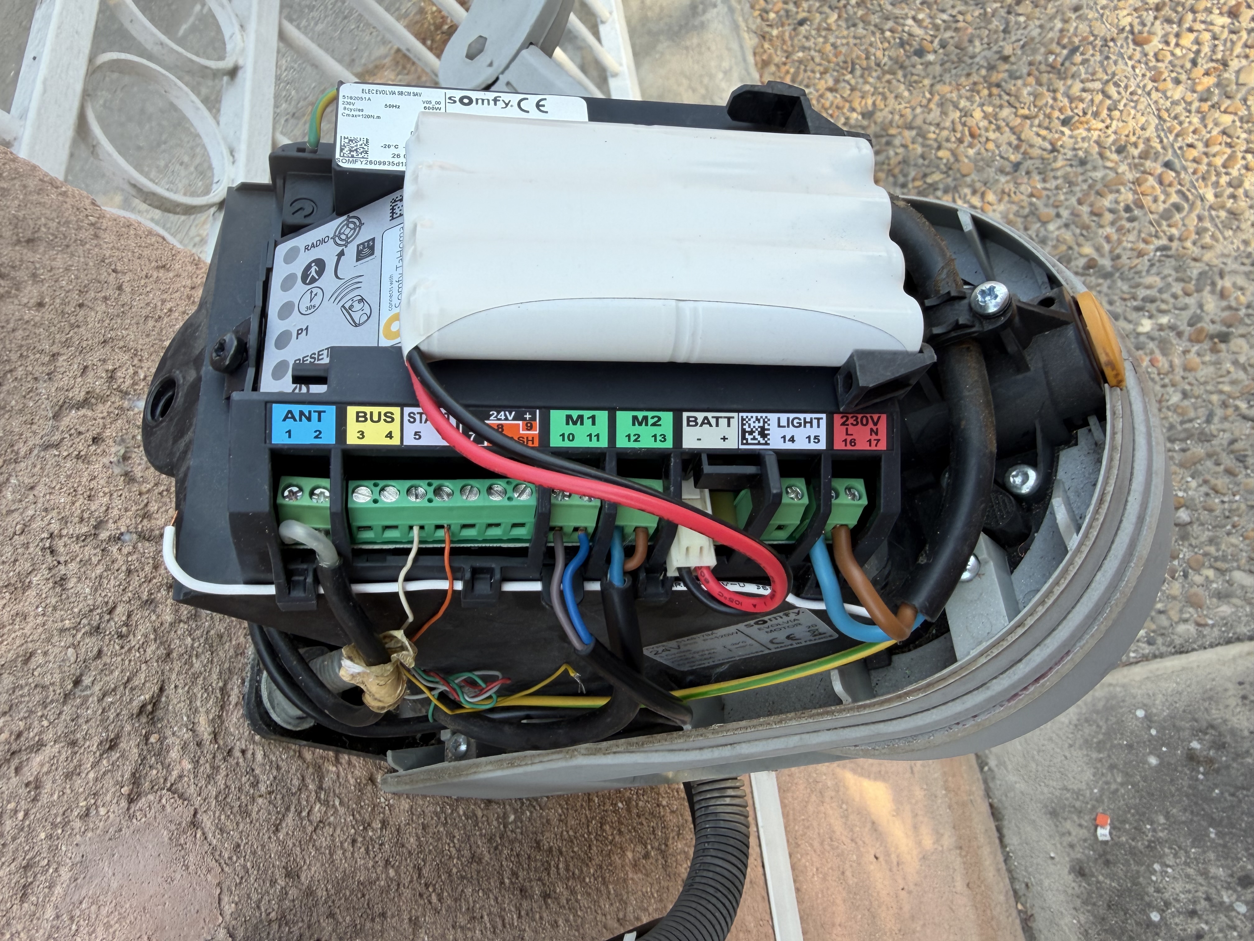

    Montrez des photos du boîtier et son câblage, sans couper les photos.

    J’ai câblé comme cela était avant quand tout fonctionnait correctement
