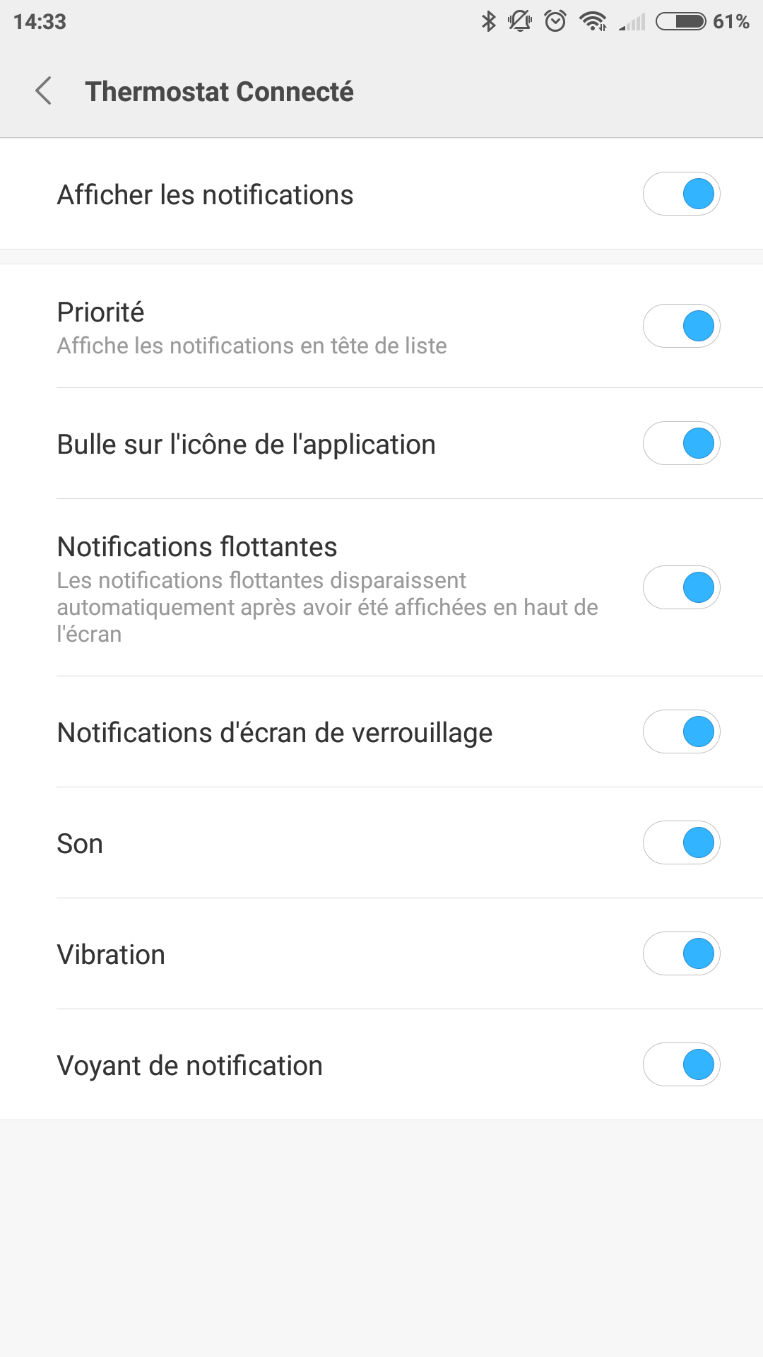

    Pour confirmer s'il s'agit d'un problème de paramétrage, pourriez-vous nous envoyer une capture d'écran de vos paramétrages téléphones pour notre application: le paramétrage doit être comme sur la photo ci-jointe, avec les notifications activées.
    Aude A.
    Aude A.
    Aude A.
    202 / 750
    Voici la photo du paramétrage sur mon application

    Bonjour Madame,
    Pouvez-vous nous indiquer le modèle de votre téléphone ainsi que la version Android que vous avez?
    Avez-vous la possibilité de vous connecter à votre compte Thermostat sur un autre téléphone, ainsi que d'activer les notifications journalières sur cet autre téléphone pour confirmer si c'est un problème global sur nos notifications?
