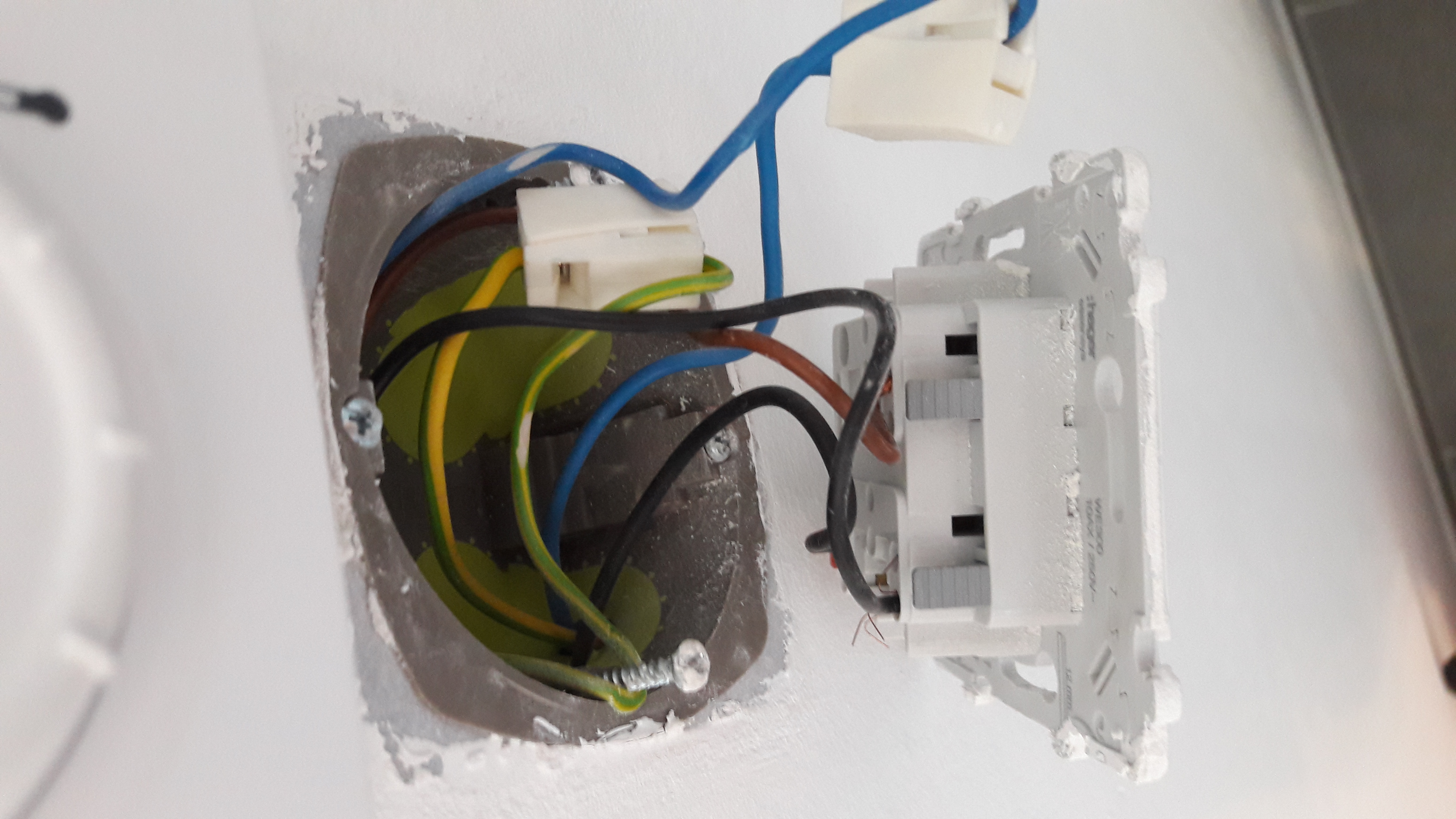

    Mes interrupteurs actuels sont comme ca du coup j'ai bien 4 fils : bleu marron noir et jaune-vert
    en regardant la notice ca a l'air bon par contre j'ai un doute sur la profondeur (au cas on peu creuser un peu ?)

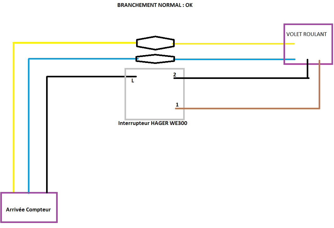

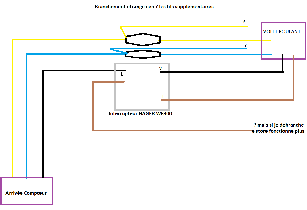

    Du coup j'ai commencé et ca se passe bien, j'ai posé 2 micro-modules MAIS
    J'ai un interrupteur qui n'est pas le même que les autres. Su mon précédent post y'a la photo d'un interrupteur "standard" sur lequel l'install se passe bien. Pour résumer cf image (store_ok)
    Par contre sur un autre interrupteur plus rien ne va j'ai le double de cables avec des fils bleu,marron et terre en plus qui partent je ne sais ou... quelqu'un pourrait m'expliquer quel type de branchement c'est ? et comment l'adapter au module de commande ....

    Bonjour Nicolas,
    Ce câblage est plus qu'étrange, malheureusement, la seule solution sera d'identifier où repartent ces 3 câbles.
