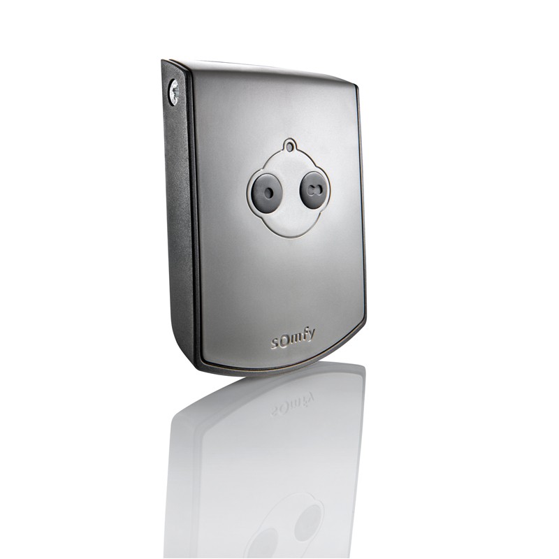

    La commande piétonne ne peut se faire qu'avec une commande radio avec une télécommande, un clavier codé ou une commande murale à placer près du V100.
    https://boutique.somfy.fr/commande-murale-rts.html
