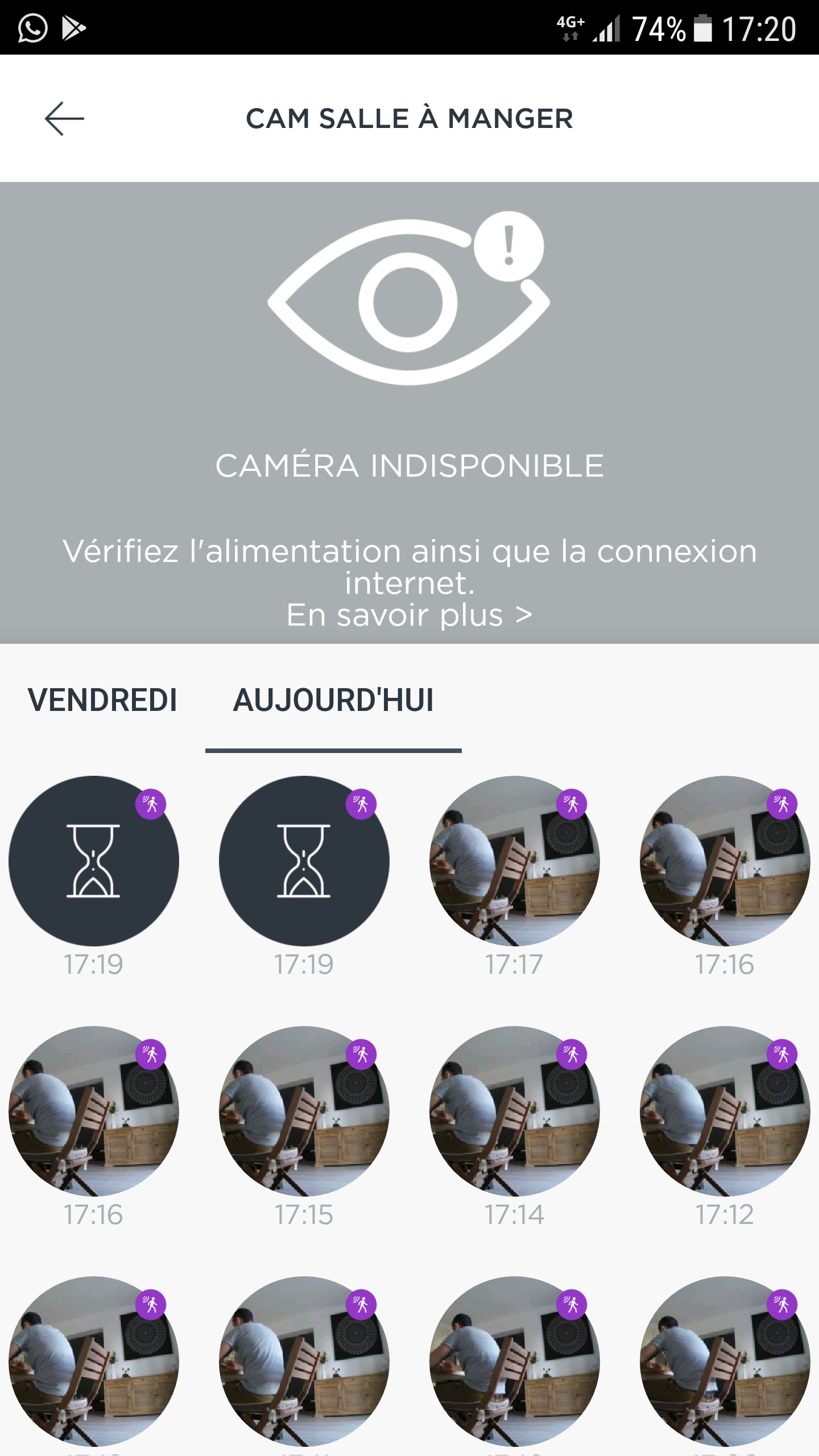

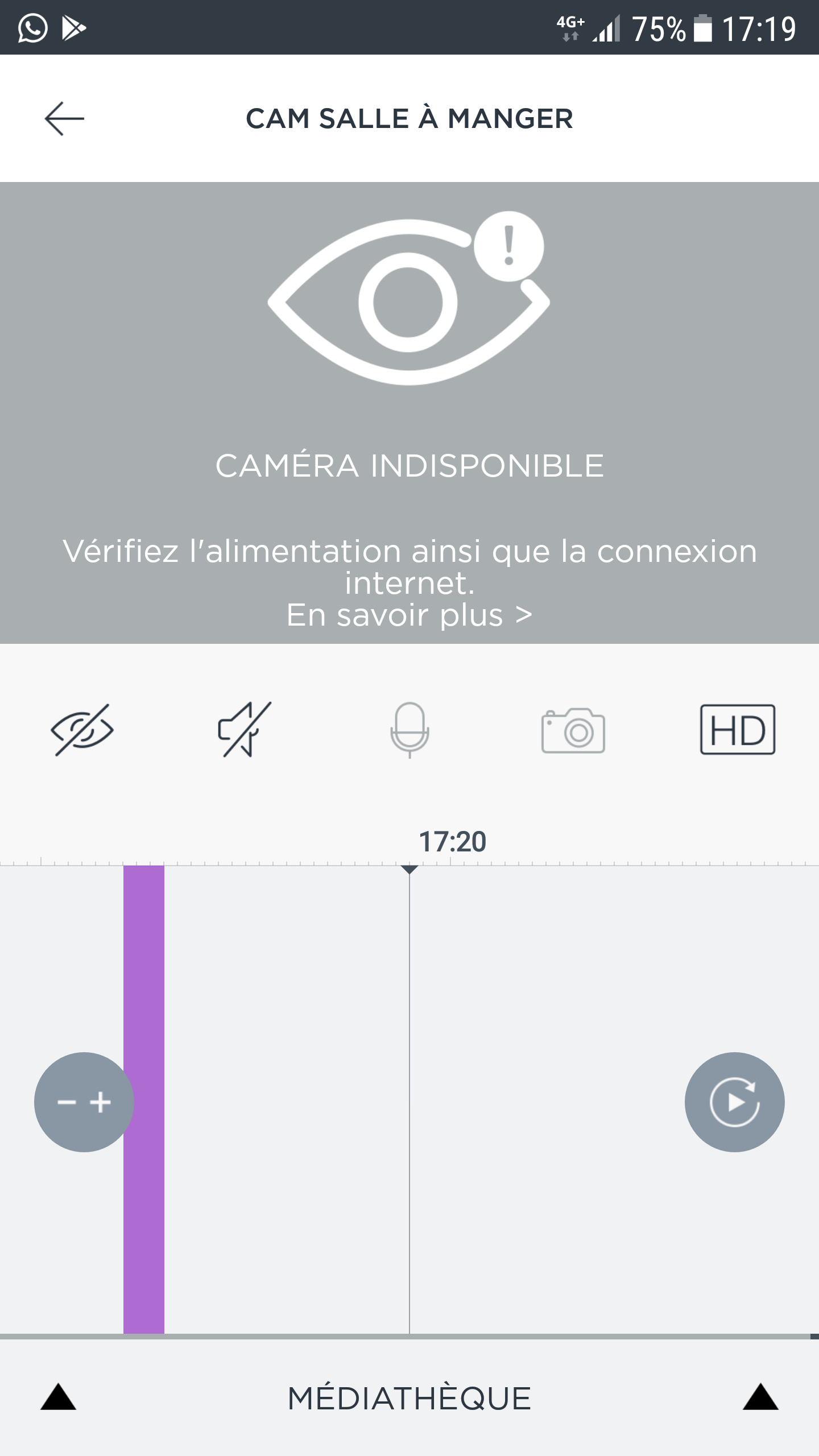

Bonjour, je viens de procéder à l installation d'une Caméra Security sur mon système Home Alarm Protect.
Tout est Ok du point de vue reconnaissance du matériel, la caméra est bien dans la liste de mes équipements et connectée au wifi.
Le problème : lorsque j accède à l'interface de la caméra où je suis censé voir le direct, l écran se rafraîchit puis m indique "Caméra indisponible". Les options de fermeture de l optique, coupure du son etc ne sont pas disponible et je ne vois donc pas le direct. Par contre j ai bien accès à la timeline avec également la vidéothèque où sont dispo les enregistrements de 10 secondes capté par la caméra.
En résumer la caméra capture les séquences en CD et les enregistre, je peux les visualiser sur mon téléphone, mais l'ensemble des autres options ne sont pas dispo.
J'ai réalisé les mises à jour de dhcp sur ma Freebox révolution, adresse ip fixe sur la camera + ouverture de port tcp et udp (J ai testé avec les ports 80 et 8080), j ai également activer l option dhcp de réponse broadcast. Aucun résultat concluant !
Merci d avance à la communauté pour votre aide car je sèche !
En pj les screenshots de mon tel.

    Pour compléter mes propos, j'ai fait les tests de débit, descendant 6,5M ET montant 0,8M, donc j'ai écarté ce problème. Ce que je trouve le plus bizarre outre le fait de ne pas voir le live, c'est que les autres options disponibles à l'écran ne soient pas non plus disponible (ferme le clapet, couper le micro, prendre une photo, parler dans le haut parleur). Seul la lecture des clips de 10sec fonctionne bien.
    J'attends les experts du forum :)
    Au cas où l'adresse Mac de la camera : B0411D258A12

    ET dernier point, le comportement est le même en étant sur le même wifi via smartphone/tablette, qu'en étant en 4G sur smartphone. Donc même en réseau local, pas de live !

    Bonjour et avant merci pour cette réponse rapide qui est tout de même rassurante. Pour ma part le live est tjrs indisponible, mais plus que le live c est effectivement l ensemble des commandes qui sont bloquées hormis la médiathèque.
    Merci de nous préciser si des manipulations seront necessaires sur nos cameras une fois que vos interventions seront effectuées sur vos serveurs.
