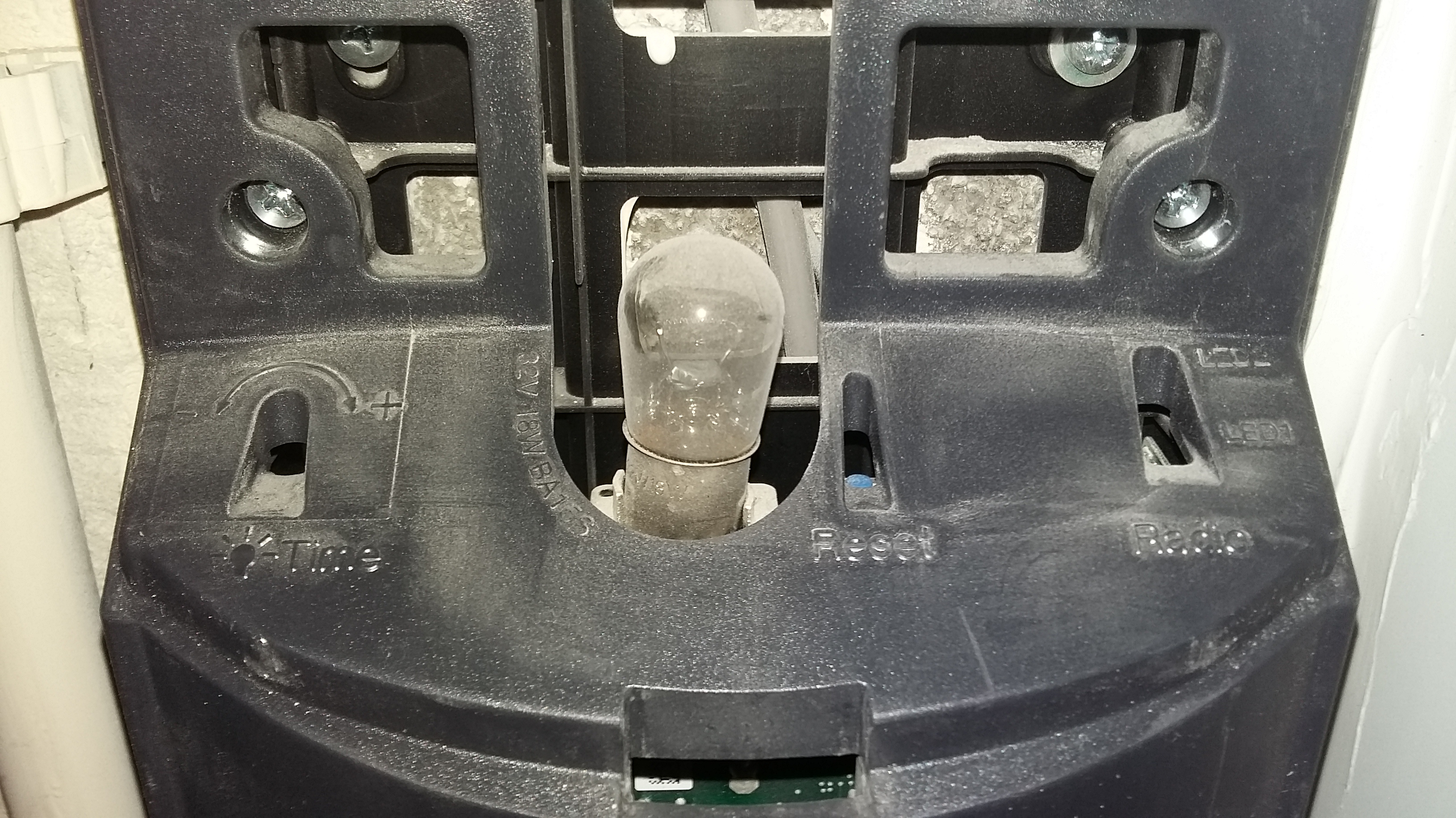

On m'a installé une porte sectionnelle France Fermeture avec une motorisation Sommer (voir plaque signalétique et autres photos jointes)
je souhaite activer cette porte avec Tahoma,
Somfy propose un boitier récepteur, est ce compatible ? comment le raccorder ?
si l'un d'entre vous connait merci de me renseigner
sur l'une des photo jointe on voit la possibilité de mettre un connecteur, est-ce cela ? est-ce un contact sec (comme préconisé par le boitier Somfy) ?

    Il y a une commande par bouton poussoir sur le coffret (bouton rouge)
    ce bouton actionne un petit contact sur la carte situé immédiatement au dessous
    le seul document que j'ai, c'est le scan joint
    faut il raccorder les fils du boitier Somfy sur les 2 broches comme indiqué sur le scan
