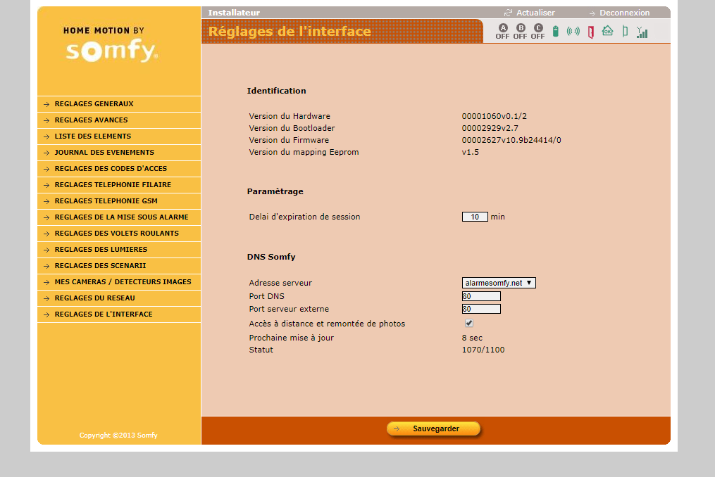

je vous joins une capture d'écran du réglage d'interface

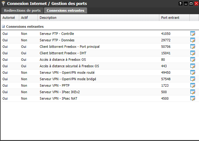

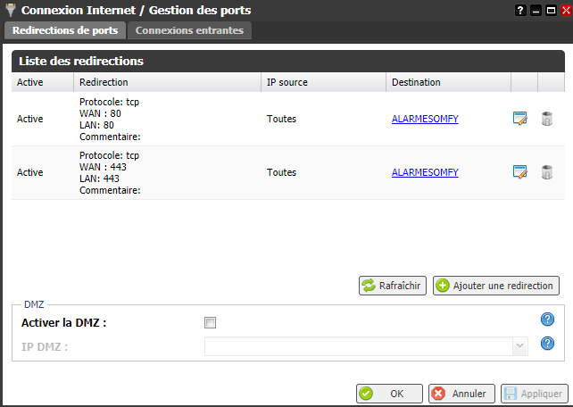

Pouvez-vous faire une copie d'écran de l'ouverture des ports de votre Freebox.

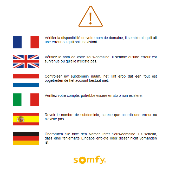

ci-joint les captures d'écran de l'ouverture des ports de ma freebox, les connexions entrantes et le message d'erreur lors de la tentative de connexion avec le PC
Je n'arrive pas à comprendre pourquoi je peux me connecter avec mon téléphone et pas avec le PC?

Bonjour Yohan
effectivement, vous avez un vrai problème. L'accès à votre box FAI utilise les mêmes ports !
Pouvez-vous les changer ? Par exemple mettre 8080 à la place de 80 et 4443 à la place de 443 pour l'accès à votre box FAI ?
