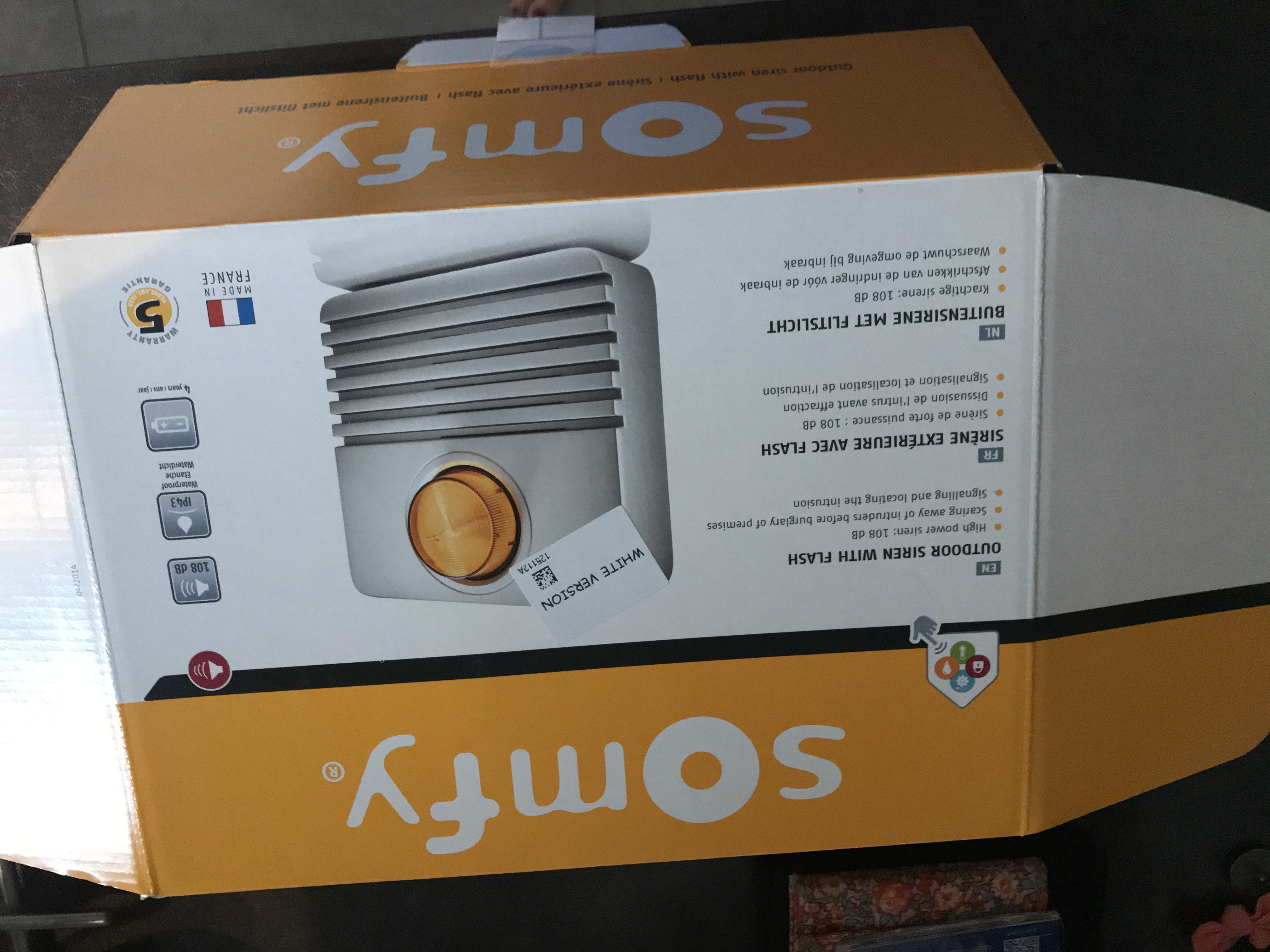

    Bonjour voici la sirène en question. J’ai essayé encore hier soir avec mon électricien et toujours impossible de la détecter

    Bonjour M,
    Pourriez-vous transmettre le code PIN de votre TaHoma et me détailler la procédure exacte que vous réaliser pour essayer de mémoriser cette Sirène avec votre box TaHoma ?

    Bonjour le pin de ma TaHoma est 1206-6486-2470. Pour la procédure, je fais comme pour le sirène intérieur je lance une recherche de détection .
    Merci de votre retour.

    Bonjour M,
    Je vous informe qu'il ne s'agit pas de la bonne procédure, il faudra suivre la procédure ci-dessous :
    • Connectez-vous sur l'interface PC de votre TaHoma
    • Rendez-vous dans le menu "Configuration" et sélectionnez l'onglet "Autre Somfy"
    • Cliquez sur "Ajouter" et choisissez "Sirène"
    • Sélectionnez la Sirène Extérieure, et suivez ce qu'il y a d'indiqué.
