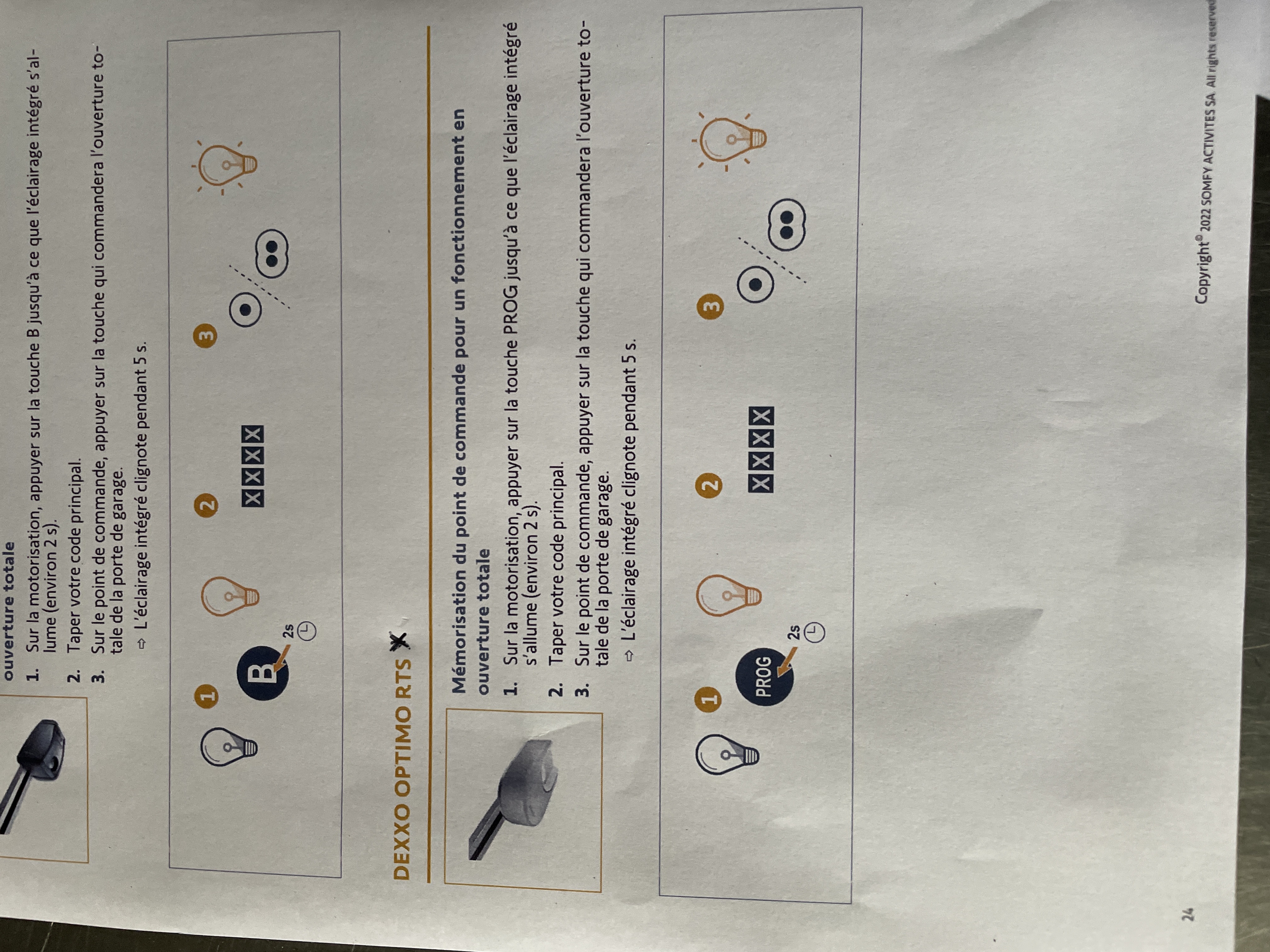

je n'arrive pas a connecter le clavier a code rts au moteur du portail de garage pouvez vous m'aider

    Est-ce bien un Dexxo RTS ? Si oui, ouvrez sa mémoire (voir notice) et faites la manip suivante:

    non c'est un dexxo io
    Ben...dans ce cas c'est impossible.
    IO et RTS ne sont pas compatibles.
    Vous ne pourrez pas associer le clavier à aucune motorisation IO.

    Bonjour, j’ai le même problème. Je viens de changer mon clavier. Je n’arrive pas à l’associer au moteur DEXXO OPTIMO RTS . Il fonctionne une journée et plus rien le lendemain. Merci pour votre aide

    Bonjour Quentin
    Oui après avoir fait plusieurs fois l’association, mon clavier ne reste pas connecter au moteur. Cela fonctionne une journée mais j’ai l’impression que mon clavier perd cette association.
    Bonjour Jean-Marc,
    Je vous confirme que d'après ce que vous nous indiquez, il semblerait que votre Key PAD RTS soit défectueux. Afin de gérer votre SAV, je vais avoir besoin d'informations personnelles et c'est pour cette raison que je viens de vous envoyer un mail pour continuer votre dépannage en privé.
