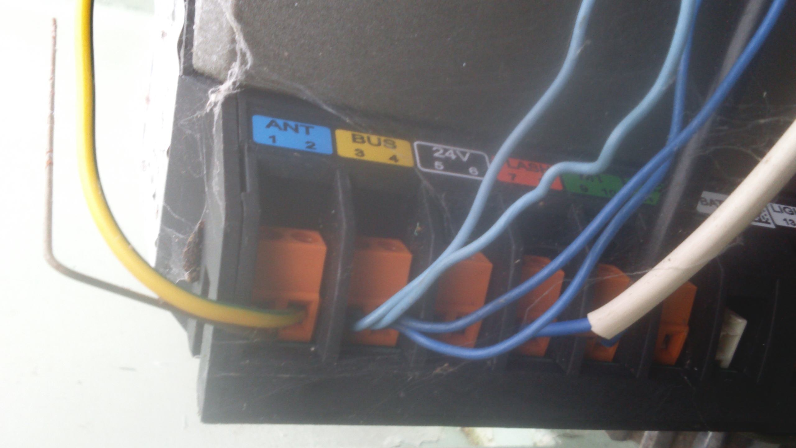

Freevia600: la diode "statut" reste clignotante 6 fois, même après avoir réalisé l'opération RAZ.
Achat Freevia: début 2016. 1 etre installation réussie, mais pb au niveau portail rendant le système inopérant. réparation du portail faite la semaine passée. La réinstallation du moteur est OK, mais la programmation est en échec, la diode "statut" reste clignotante 6 fois, même après les opérations suivantes: RAZ qui ne s'effectue pas correctement ( pas d'éclairage de toutes les diodes par ex), test avec le seul branchement 230 V.
La carte HS?
J'ai examiné cette dernier, mais rien ne semble "grillé " sur les soudures ou composants.

    Pas de problème avec ce fil de terre.
    Il doit être raccordé à la masse métallique du bloc moteur.

    Montrez des photos de votre câblage sur le boîtier.
    6 clignotements indiquent un court circuit soit au feu orange, sortie 24v ou moteur.
    Débranchez les périphériques de ses borniers y compris le moteur, puis, contrôlez la tension de sortie moteur en actionnant la TC.
    Qu'en est-il?
    Avez-vous procédé aux vérif indiquées?

    J'ai démonté la carte.
    En pj photo avant démontage (pas extra)

    C'est quoi ce fil terre sur l'antenne?

    Le fil de terre sur l'antenne était monté d'origine.
    Bonjour Georges,
    Je vous confirme que d'après ce que vous nous indiquez, il semblerait que votre boîtier électronique soit défectueux. Afin de gérer votre SAV, je vais avoir besoin d'informations personnelles et c'est pour cette raison que je viens de vous envoyer un mail pour continuer votre dépannage en privé.
