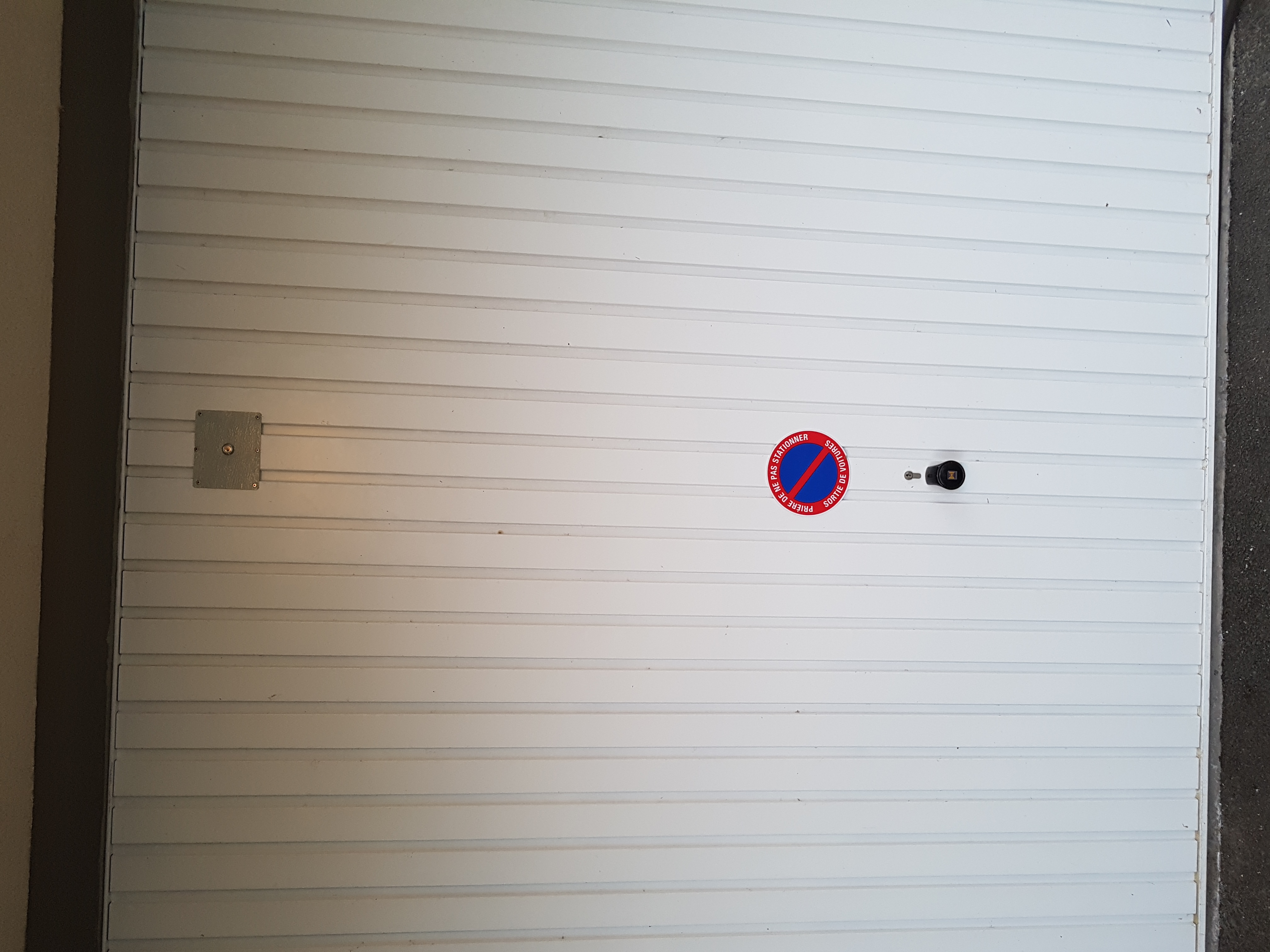

    J'aurais bien aimé voir une photo de l'ouverture dans la porte ?
    A mon avis, c'est devenu une chatière....mais oui une photo serait utile pour aider ceux qui se trouveraient dans une situation analogue.

    Je vous ai mis plusieurs photos en ligne. La porte a été découpée sur la partie supérieure pour atteindre avec un bras la ficelle de débrayage manuel à l'intérieur de la porte.
    Bonjour Christelle,
    Le travail est propre, mais, en tant qu'éternel perfectionniste, moi, j'aurais fais comme suit:
    Une tôle au format de l'écart de deux nervures pour appuyer sur la porte.
    Pas de rivet pop qui se sautent par une petite perceuse. A la place des vis à métaux "spoiler" à têtes plates, et écrous Nylstop.
    Enfin, un coup de bombe de laque blanche sur la tôle avant montage.
    Mais bon...cà c'est mon côté mécanicien qui prend le dessus, sinon l'idée est très bonne.
    Bonne journée et merci de votre retour.
    Richy C.
    Richy C.
    Richy C.
    Le montage est propre, on peut complimenter l'exécuteur.
    Pour les rivets, celui qui veut les faire sauter viendra avec une perceuse et pourrait tout aussi bien faire un trou à coté.
    J'ai d'ailleurs vu des portes où les serrures sont fixées avec des rivets !
