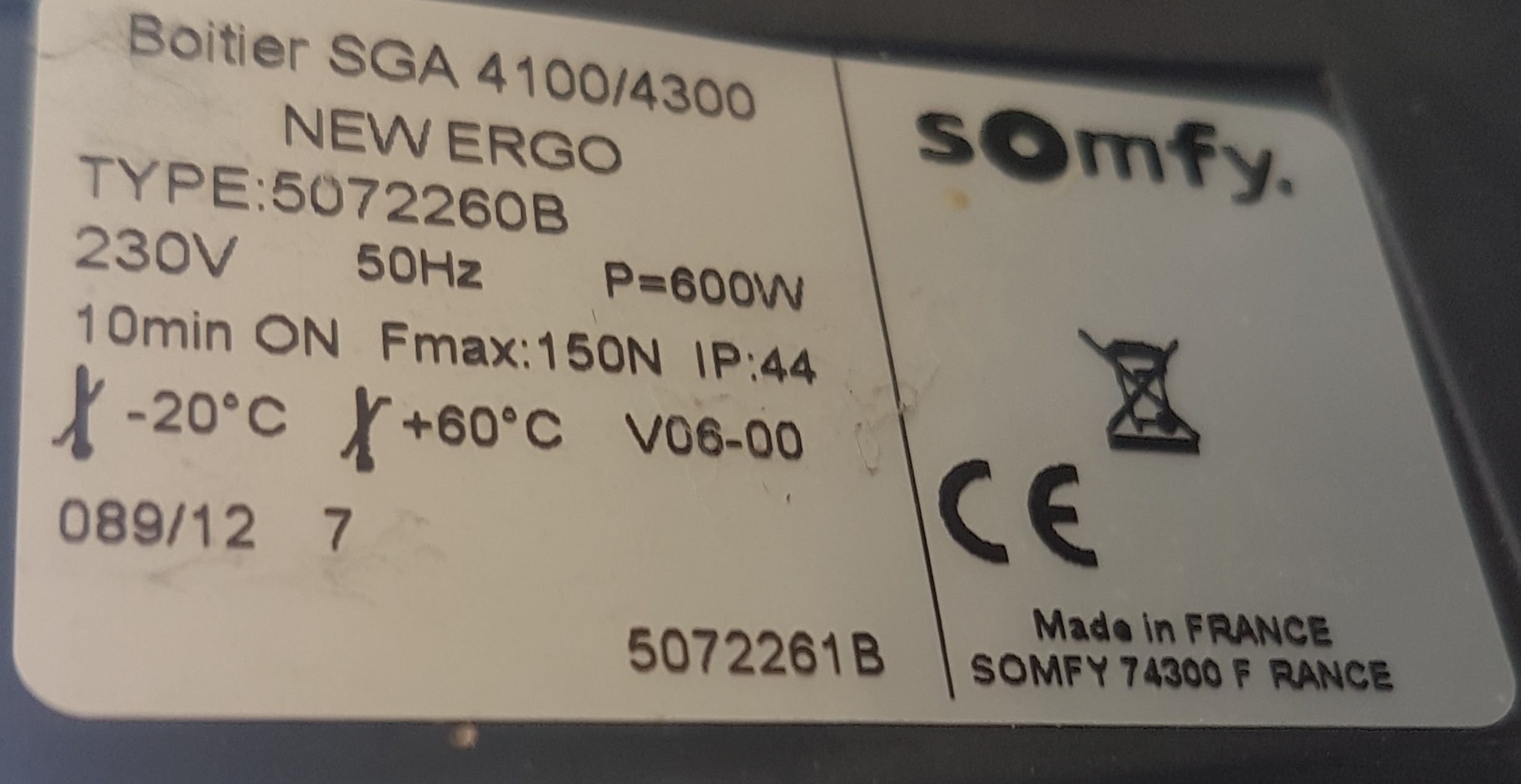

    Faites des photos du boitier et de sa plaque signalétique, on saura la déchiffrer.

    boitier sga 4100/4300 new ergo type 5072260B 230 v 50 hz p=600w 10 min on fmax150 n ip 44 temp inf -20 sup 60 v06 00 089/12 7
    5072261b
    a plus de 4 led

    Boîtier BUS... mais rien ne vaut une bonne photo.

    mes photos...

    Boîtier BUS, fabriqué fin mars 2012.
    6 ans, hors garantie.
