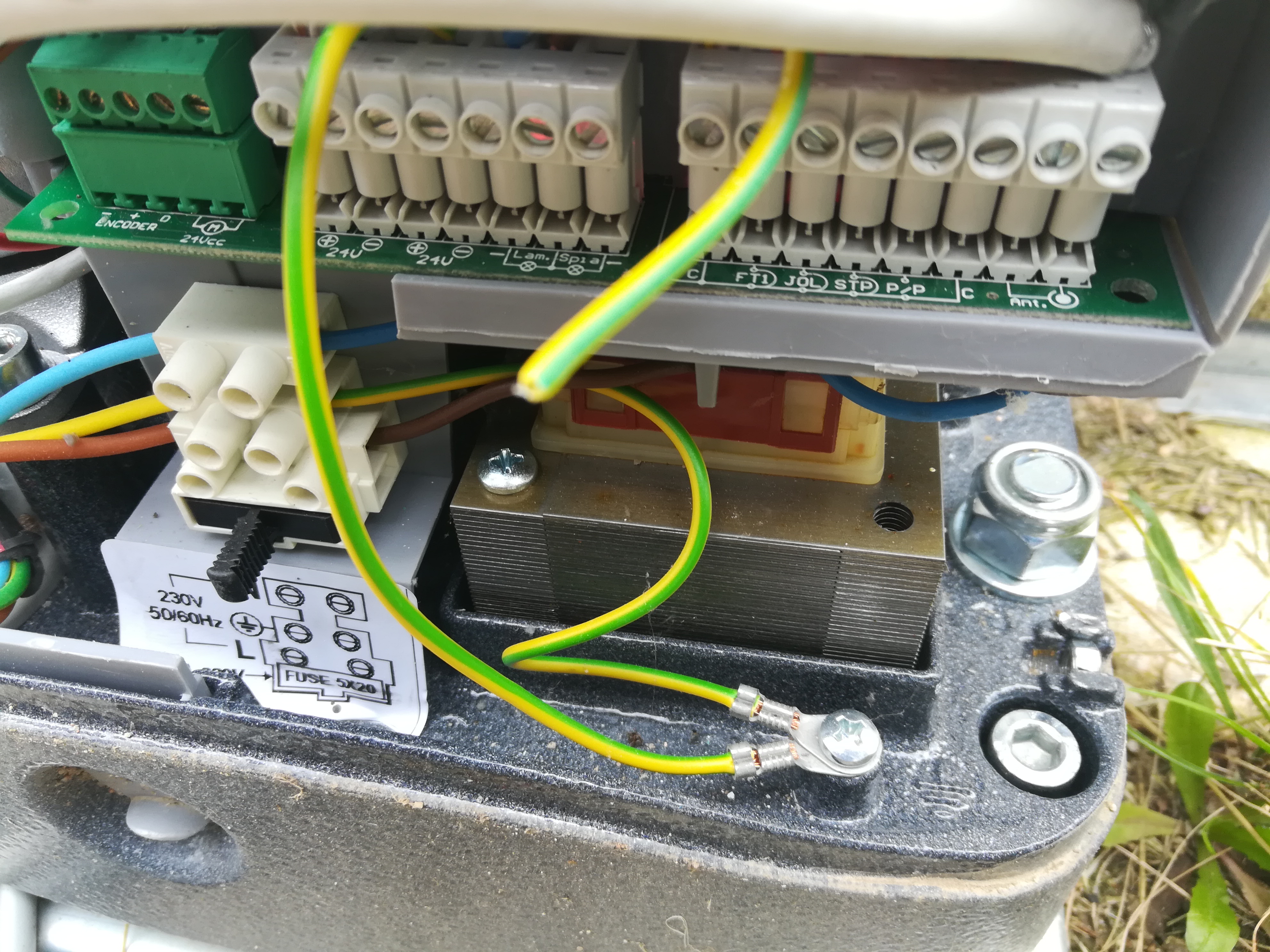

Je souhaiterai monter un récepteur somfy sur mon moteur telcoma ace mais je ne sais pas si c est possible et comment cabler. Je souhaiterai également connaitre quel récepteur monter ? Est ce que le micro récepteur volet roulants somfy peut le faire sachant que je pense mettre le récepteur a l intérieur du boitier du moteur

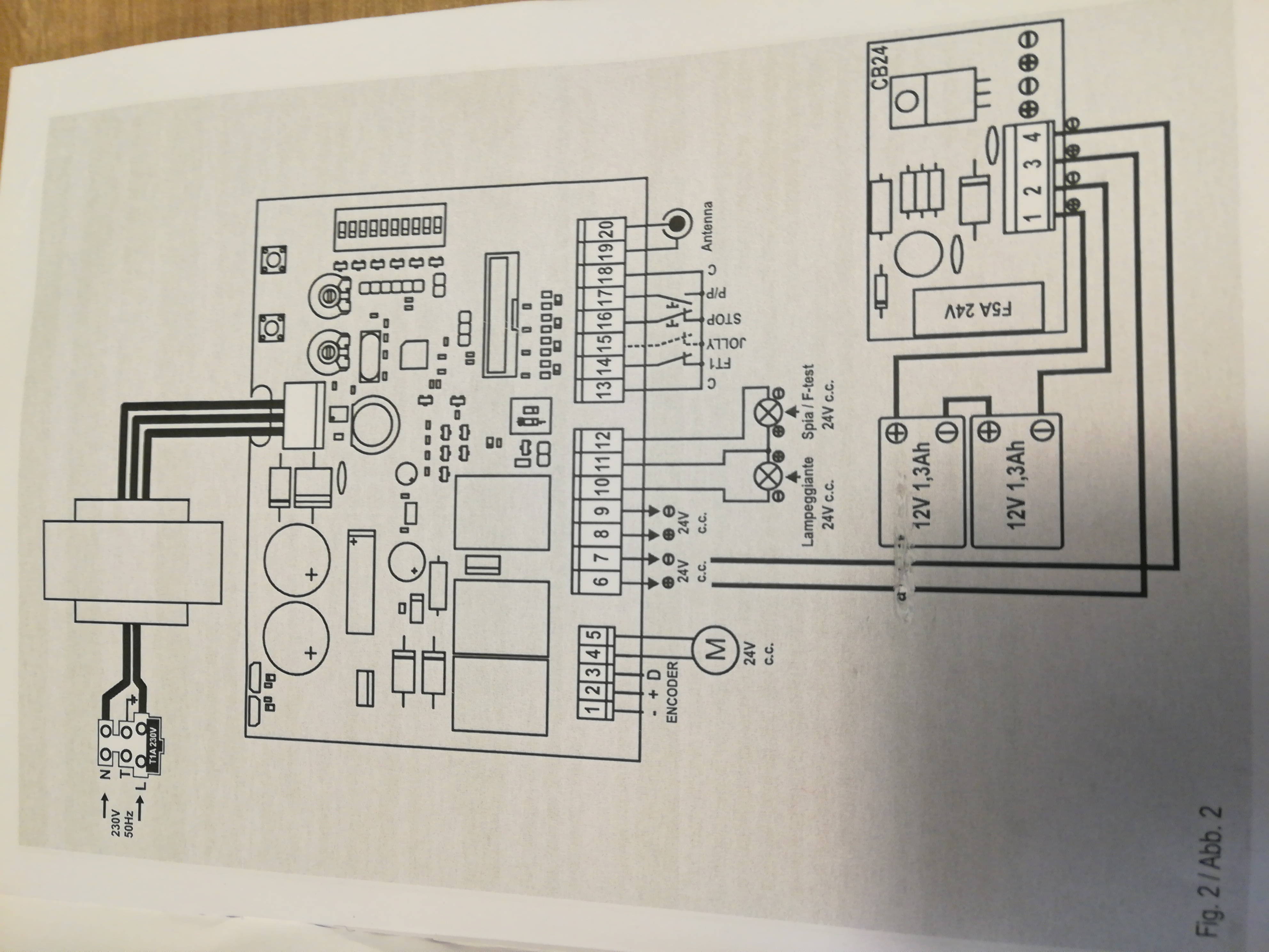

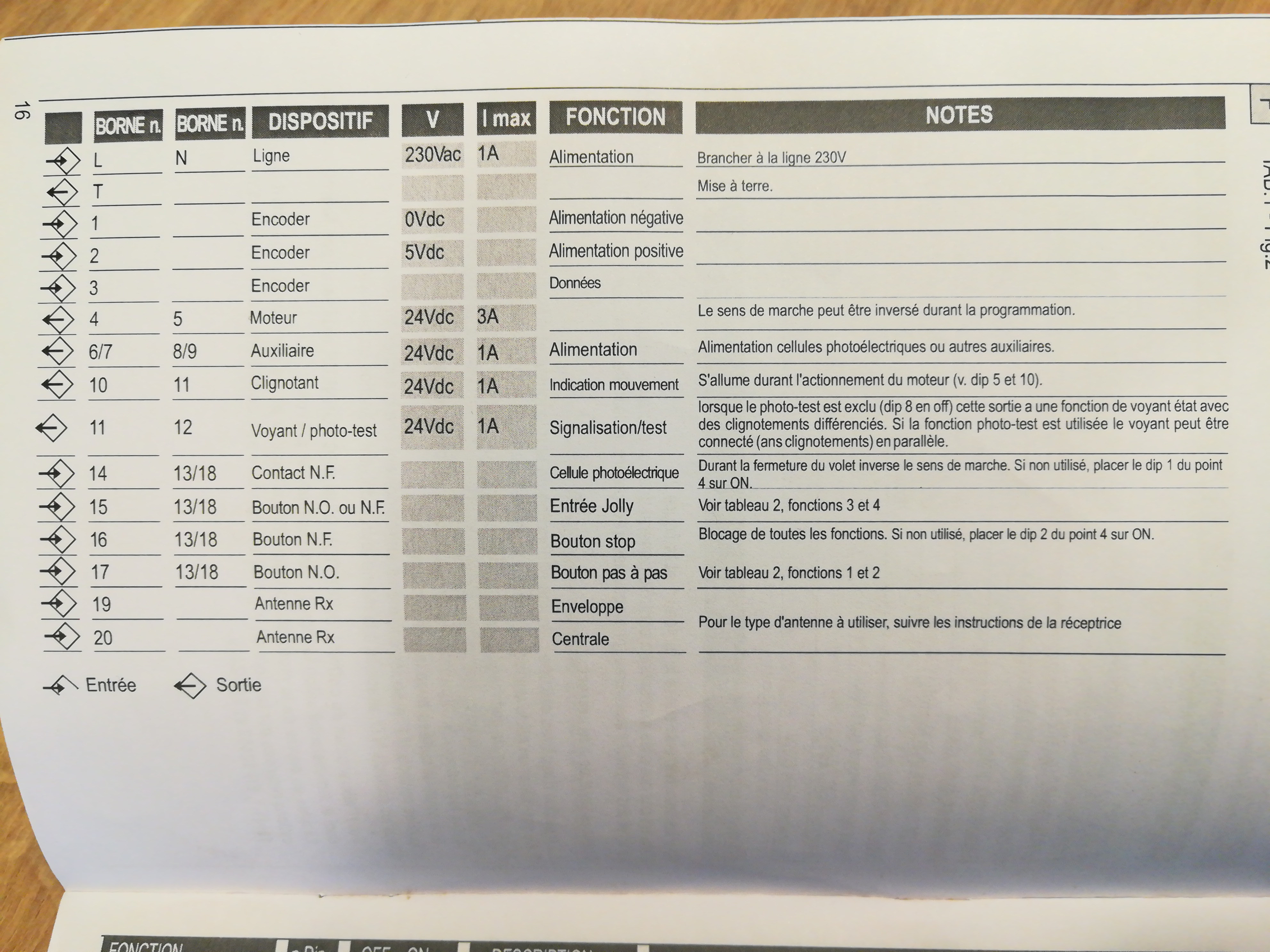

    J ai mis un peu de temps a retrouver le schema de cablage
    Les voici en pj
    Cdt
    En espérant que cela suffise

    Merci cela fonctionn, j ai réussi à faire reconnaître le contact sec dans’ la tahoma en rts portail coulissant.
    Par contre impossible de dire ok Google ouvre le portail ou même portail pour donner l’impulsion. Pourriez vous svp me dire comment faire pour passer en ifttt ?
