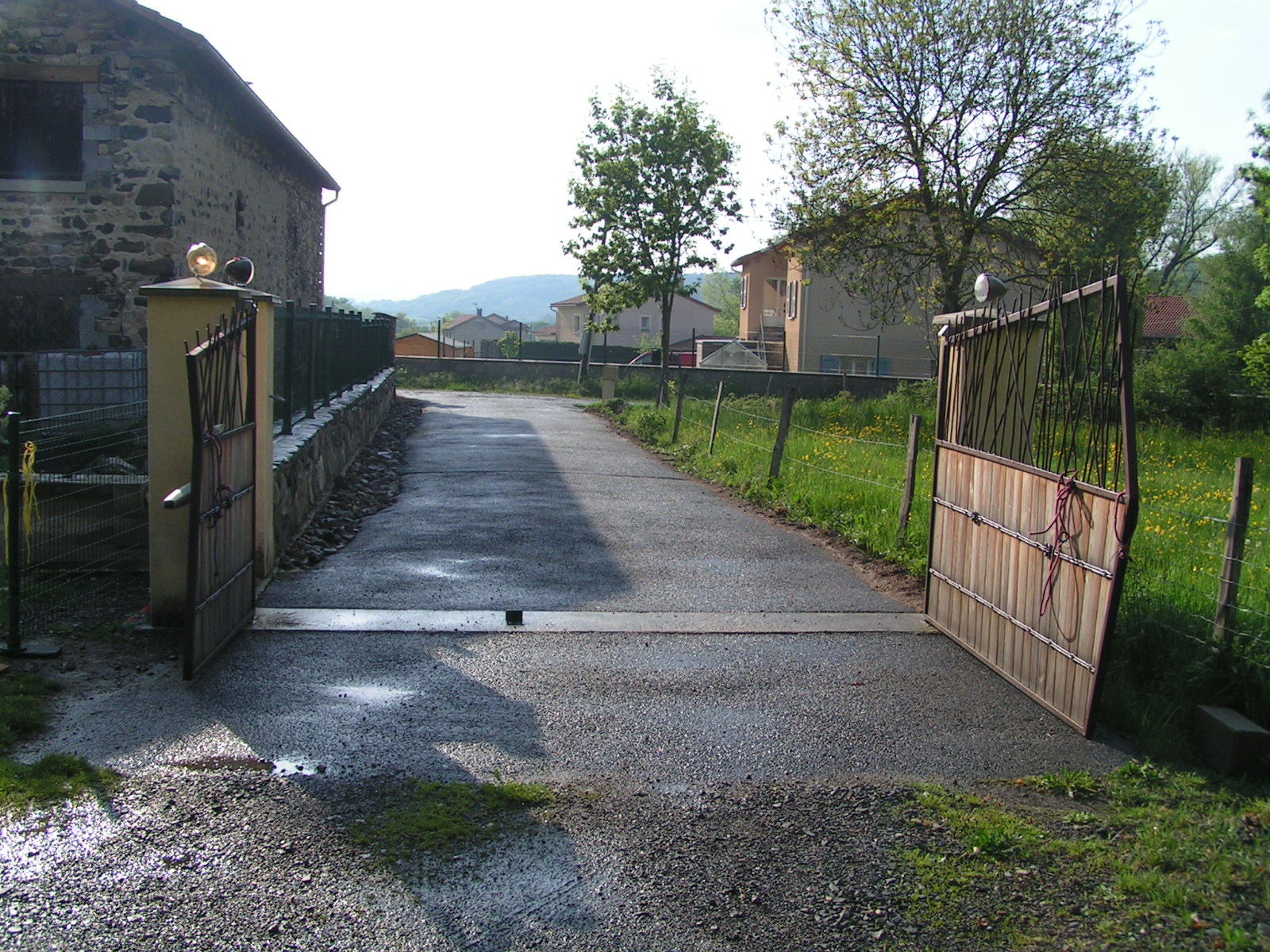

    Bonjour, mon moteur EXAVIA 500 a été acheté le 23 mars 2016, sachant que je ne l'ai pas installé tout de suite, je vous joint les photos de la butée cassée, ainsi que celle du portail.
    Pour les cotes A = 15 à 16 cm, B = 24cm, E = E, angle = 90°.
    Merci E.T
    Ok, votre montage est ok.
    Il faudra attendre le contact d'un Yellow's pour la gestion de votre SAV.
    Cependant, je vous informe que cette butée ne doit jamais casser. Est-ce que la longueur des vantaux entre dans le domaine du moteur?
