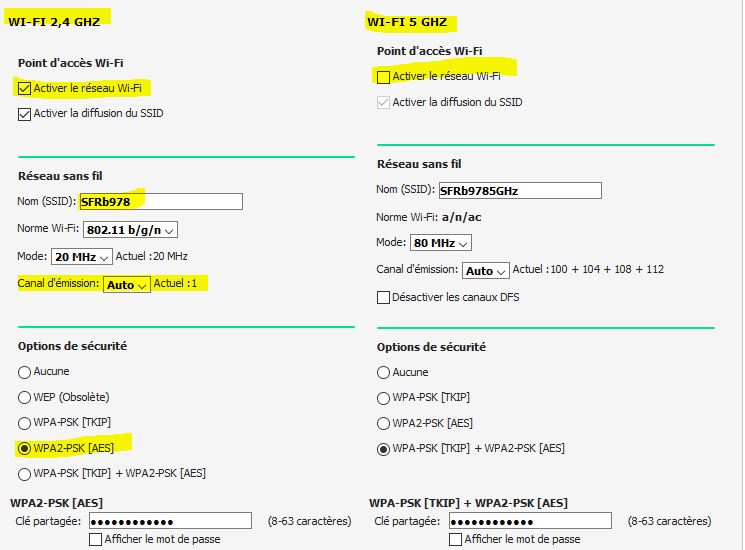

    1) Type de réseau WiFi 2.4GHz (5GHz désactivé ou avec SSID différent) --> voir WIFI.JPG
    2) Mode de sécurité en WPA2 PSK/AES --> voir WIFI.JPG
    3) Pas de caractères spéciaux dans le mot de passe et SSID --> voir WIFI.JPG (sauf mot de passe qui ne comporte que des caractères alphanumériques en majuscules uniquement)

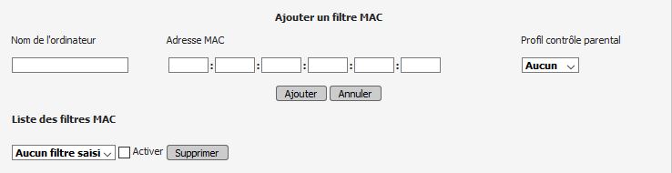

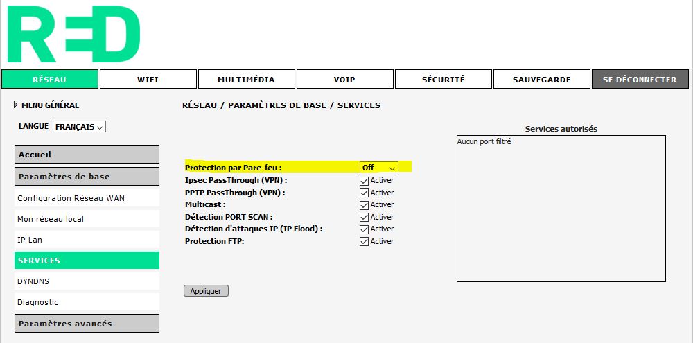

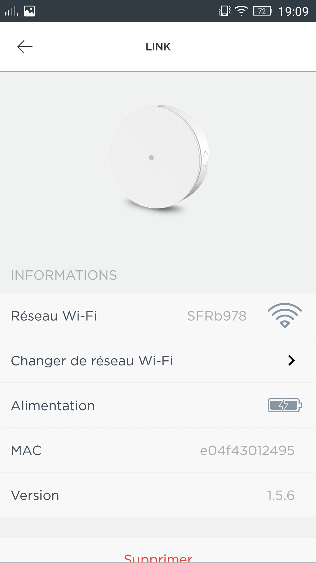

    L'installation du Link s'est finalement effectuée en le laissant connecté toute la nuit. Le WPS était déjà désactivé (voir Link.jpeg et WPS.jpeg).
    Cependant la suite de l'installation du reste du matériel ne fonctionne pas.
    J'ai tenté d'installer la sirène et après avoir enlevé la languette de protection, une lumière s'allume mais rien ne se passe (voir installation sirène.jpeg). Après plusieurs minutes, échec de l'installation. J'ai tenté de changer les piles (utilisant celle de l'alarme extérieure puis de nouvelles piles) mais rien n'y fait.

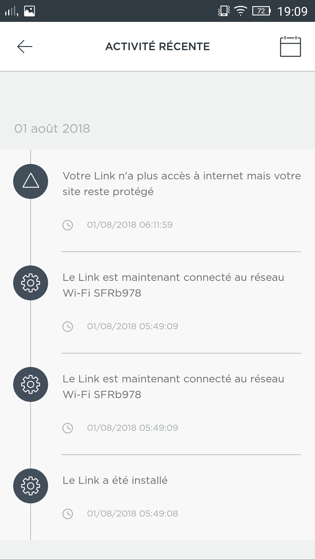

    J'ai remarque dans la partie activité (voir activité.jpeg), que le link semble ne pas être connecté et pourtant il clignote de façon régulière et rapide (quasi chaque seconde).

    Votre Link s'est installé mais il s'est déconnecté pendant le téléchargement des mises à jour. Le clignotement indique justement que le Link est déconnecté, le voyant doit rester fixe lorsqu'il est connecté. Par ailleurs, vous ne voyez pas la liste complète d'équipements car la dernière version n'a pas été téléchargée.
    L'équipement n'est pas en cause mais plutôt la connexion entre le Link et la box, qui semble très faible et instable.
