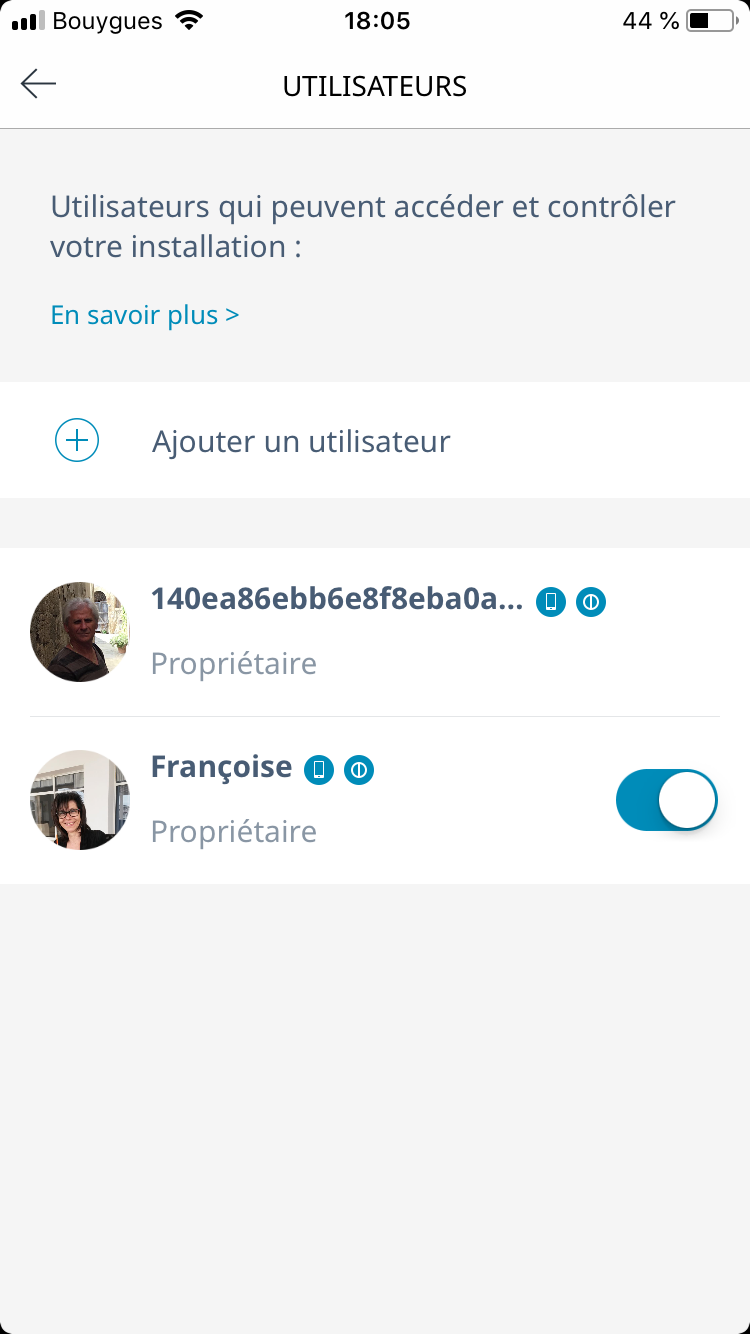

Bonjour, j'ai acheter une Somfy One+, installation rapide avec l'application somfy protect et un iPhone6S. j'ai rajouté mon épouse comme compte propriétaire, un autre comte avec un autre téléphone Android. Quand je consulte mon compte sur mon iPhone tout est correct, Nom, Prénom, Adresse mail et numéro de téléphone. par contre si je vais dans utilisateurs, le nom de mon épouse apparait correctement, l'autre compte sur Android aussi, mais le mien aux lieux de voir mon prénom, on vois un nombre interminable de chiffres et lettre (exemple 140ea86ebb6e8f8) et a la place de mon email il apparait la même chose exactement les mêmes chiffres, pourtant tout fonctionne parfaitement je reçoit les mails, les sms sans problème, le seul inconvénient c'est que dans utilisateur on me vois comme un chiffre et non pas avec mon nom. Pouves vous me donner n'explication a ce problème? Cordialement. PS/ pardonnez mon Français plus que médiocre, mais j'ai étudié en Italie et je maitrise mal votre merveilleuse langue :)

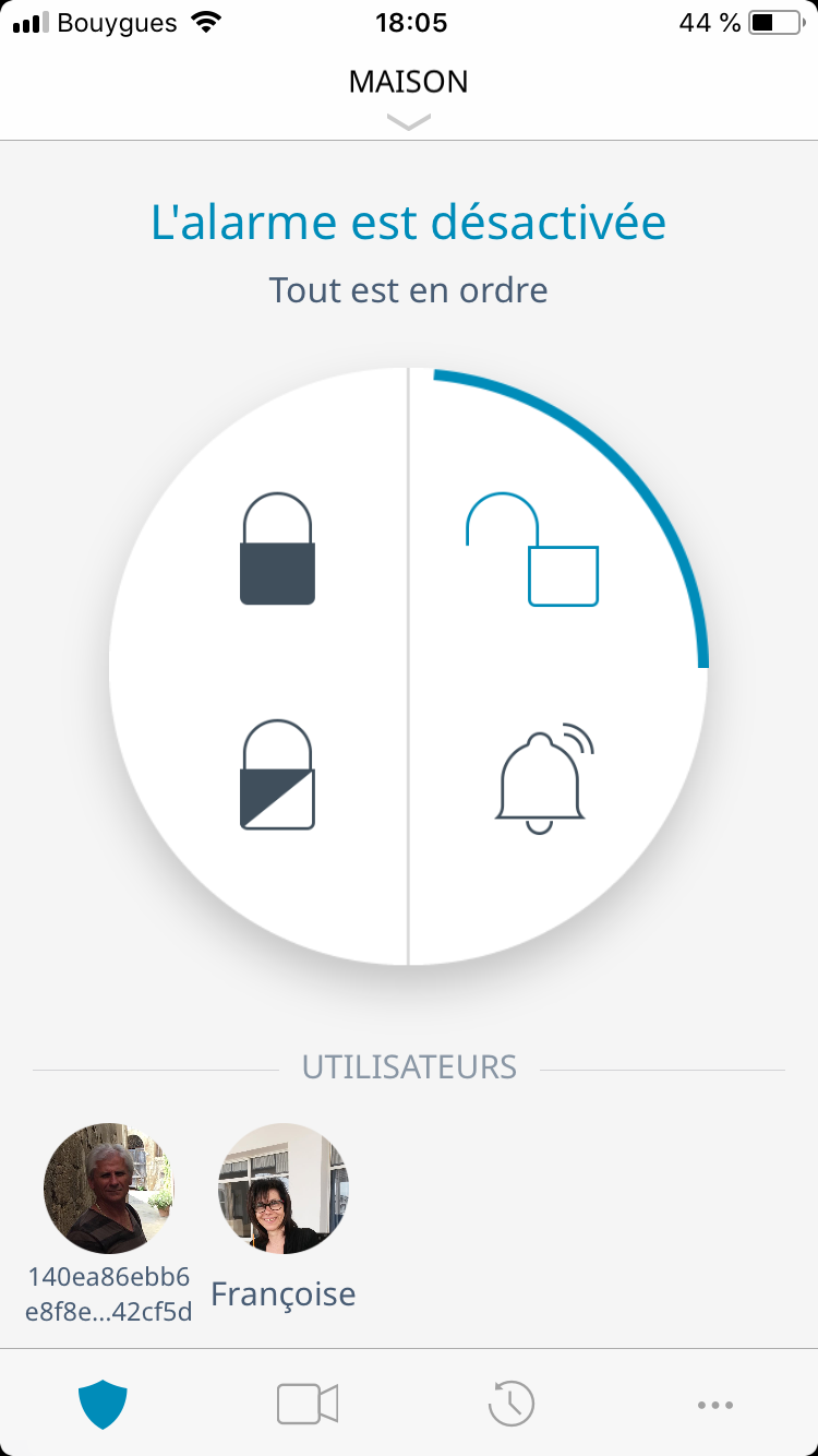

    Bonsoir Thomas,
    voici trois captures d'écran j'ai effacée partiellement mon adresse mail et mon numéro de téléphone pour raison de sécurité :)

    Je viens de résoudre le problème moi-même, je vous explique la manipulation que j'ai fait. J'ai supprimer le compte de mon épouse et son badge, ensuite j'ai désinstaller l'application Somfy Protect sur l'iPhone de mon épouse, à partir de ce moment sur mon iPhone mon Prénom est apparu en étant le seul propriétaire.
    Ensuite j'ai télécharger a nouveau l'application sur le tél de mon épouse, j'ai remis son identifiant et son mot de passe j'ai réinstaller son badge et tout fonctionne parfaitement bien, je n'ai pas n'explications plausible au sujet du dysfonctionnement du au compte de mon épouse, mais en tout cas le simple faite de désinstaller et réinstaller son compte et son badge a permis à l’application de faire apparaitre mon prénom a la place des chiffres et lettres comme je vous l'avais envoyer en capture d'écran.
    Vous pouvez mettre mon problème comme résolu et le signaler à votre support technique.
