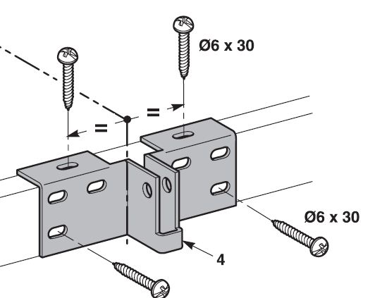

J'ai fixé le support (avec 4 vis perforantes) fourni avec la porte sectionnelle en lieu et place de celui livré avec le Dexxo Compact RTS (moins adapté).
En revanche, les vis s'arrachent progressivement (voir film).

    Dans le cas d'un montage conforme, je vous recommande sans délai de poser cet adaptateur:

    Sur une sectionnelle, la pose de l'accessoire mis en lien, EST OBLIGATOIRE, donc peut importe la chape de fixation qu'il y avait dans le kit.
    Laurent, la notice est claire, l'accessoire se fixe verticalement.
    D'autre part, on voit nettement que votre porte peine fortement à s'ouvrir.
    Faites tous les contrôles et réglages, il y va de la vie du moteur !
