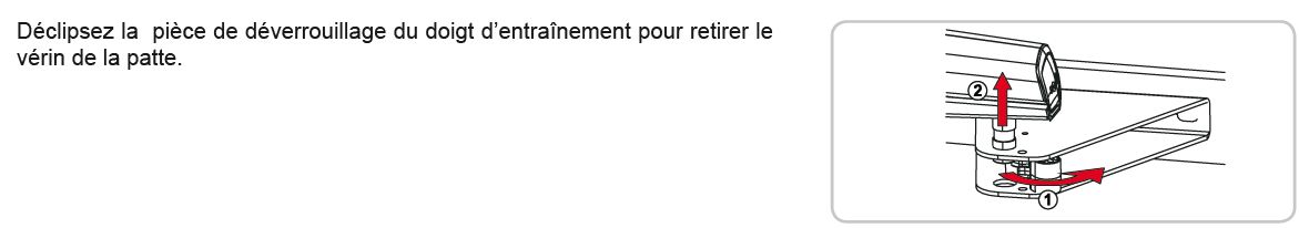

    Et au pire des cas, si vous cumulez les 3 pannes simultanément, enjambez le portail et débrayez les vérins.
