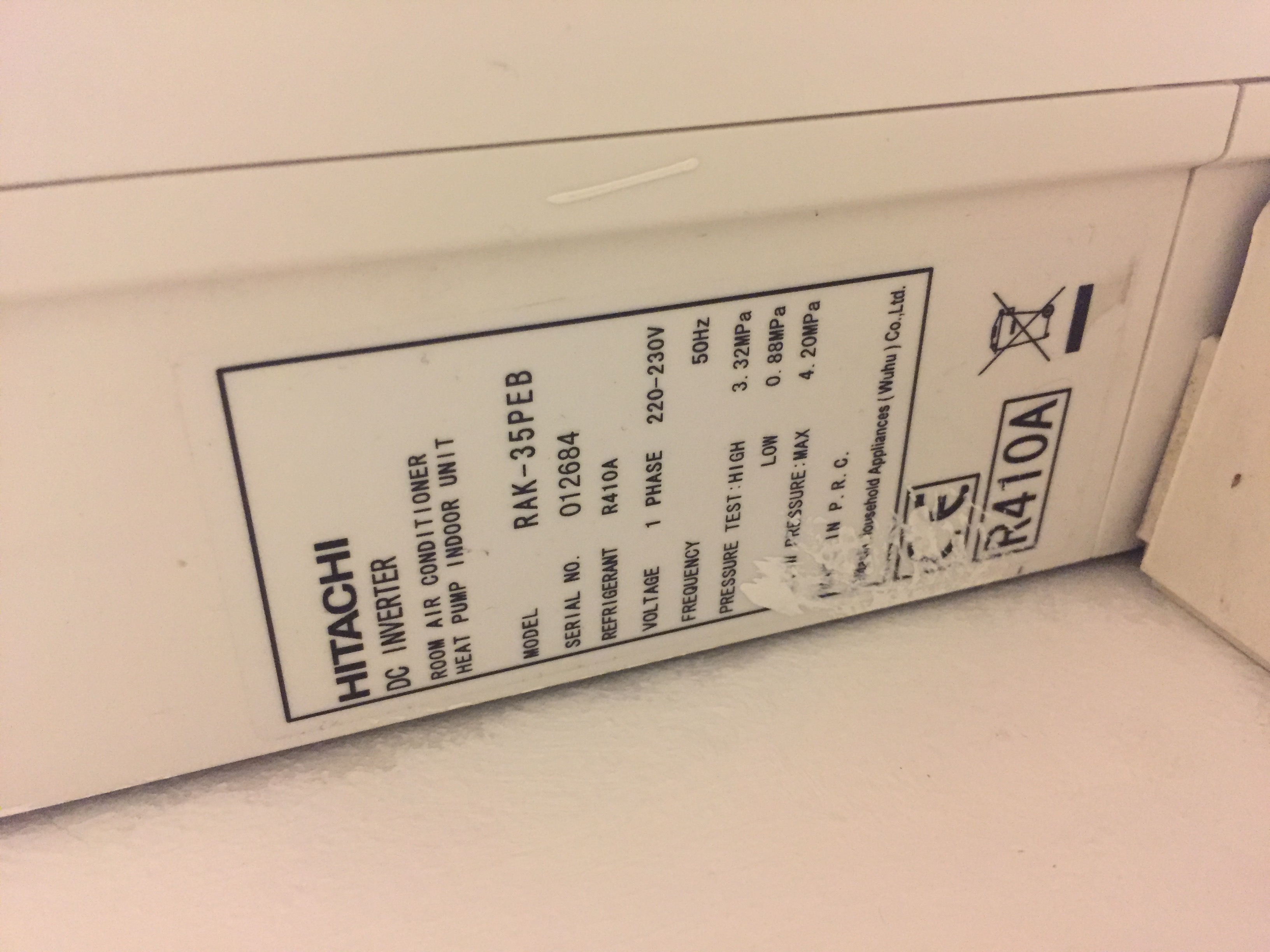

Je cherche une réponse claire à la compatibilité de mon installation avec Somfy, avant d'investir dans la box somfy.
Je trouve des réponses contradictoires, du coups je m'en remet à vous.
Je possède une clim air-air Hitachi RAK 35 PEB, et j'aimerais savoir si je peux l'utiliser avec la box Tahoma Somfy, en utilisant un SPX-TAG01 ou non.
Merci d'avance.

    Aucune clim ne figure dans la liste de compatibilité, uniquement des PAC.
    Dans ce cas la passerelle permet une gestion hors scénario agenda et smart.

    Merci pour ta réponse.
    C'est cette brochure que me met le doute.
    Dois-je essayer?!
    D'après cette brochure le doute n'est plus permis.
    La PAC est compatible Tahoma mais il n'est pas indiqué la possibilité des scénarios agenda et smart. Donc, sur ce point on peut considérer que c'est non !
    Maintenant il faut bien réfléchir sur un point !
    Est-ce que vous voulez acheter une Tahoma UNIQUEMENT pour la PAC réversible, ou, pour tout votre habitat.
    Si c'est uniquement pour la PAC, laissez tomber, l'investissement n'en vaut pas la chandelle. Si c'est pour tout l'habitat, alors allez-y sans crainte.

    Effectivement je souhaite acheter une tahoma dans le but de d'automatiser mon habitation (volet, arrosage, éclairage,...)
    Un gros plus serait de pouvoir contrôler la clim depuis mon smartphone, le chauffage étant lui collectif.
    Le fait que la clim hitachi soit compatible fait pencher la balance en faveur d'une Somfy, au détriment d'une solution DIY.
    Merci pour votre réponse.
