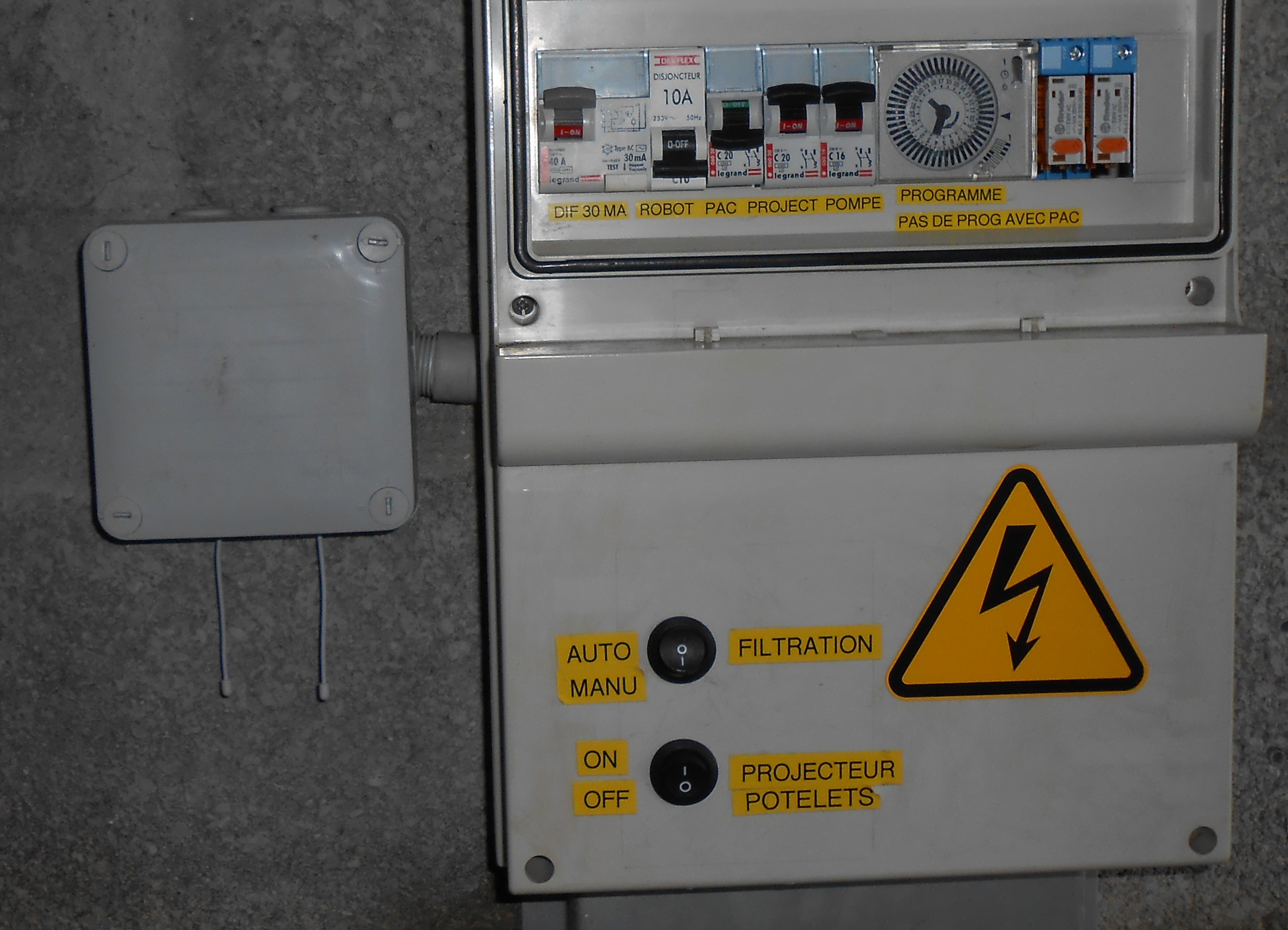

En photo, il y a mon boitier étanche qui alimente la LED du projo de piscine. Le boitier est franchement proche de l'eau.
Je voudrais y loger un module pour piloter le projo. Laisser l'interrupteur en position allumé et piloter l'éclairage depuis mon téléphone (ou Tahoma). Je pensais utiliser un micro-module mais est-ce possible dans un environnement pareil ? Existe-t-il quelque chose qui soit IPX5 ou IPX7 pour faire cela?

    Vous prenez votre problème à l'envers !
    ce boitier est IP54 et reçoit une alim 12v, donc aux normes C15-100.
    Il faut faire comme moi, poser un récepteur On/Off Z-wave directement dans ou près de votre coffret piscine. Il sera raccordé au circuit lumière en aval du transfo 230/12v.
    Ainsi, vous pourrez télécommander votre projecteur avec en plus le retour d'état.

    Merci pour votre retour. Mon pisciniste m'a posé un boitier "tout compris" avec un interrupteur de piscine intégré + horloge intégrée. Je voulais éviter d'y mettre les "mains dedans" pour y loger un module mais je vais être obligé de le faire.
    2 questions secondaires:
    • mon local piscine est à 20m de ma Tahoma, ça passe ?
    • Comment vous récupérez la température de votre eau?
    Pour info, vous voyez sur ma photo à gauche du tableau, une boite Plexo IP54 qui contient les 2 modules Z-wave. L'un pour l'éclairage, l'autre pour la pompe.
    Sur la tableau à droite sur le rail din, vous voyez 2 relais qui assureront la remise en marche en horloge mécanique et en mode manu si le récepteur venait à tomber en panne.
    J'ai placé ces récepteurs en dehors du tableau pour qu'il ne soient pas perturbés par le câblage électrique interne et le transfo 230/12v de l'éclairage.
