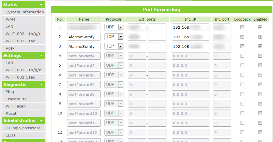

Je me connecter bien en local via le wifi sur PC ou avec l'appli mobile, en mode utilisateur ou admin. Par contre l'accés à distance via le lien https://xxxxxxxx.alarmesomfy.net/ ne fonctionne pas, impossible de m'authentifier. J'ai bien les ports sécurisés et non sécurisés ouvert dans la config de la box, ainsi qu'une adresse ip statique pour l'alarme qui n'a pas changé. Pour info j'avais changé de fournisseur internet en Janvier et fait la re configuration avec succés.

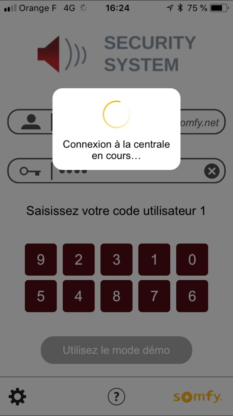

    Pas de message d'erreur sur l'appli mobile ... c'est un peu un problème, juste "Connexion en cours ..." puis retour à la page de login sans autre info ...

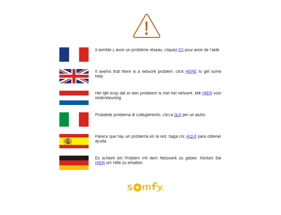

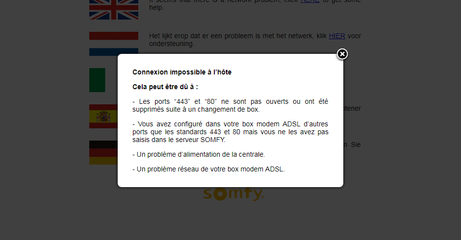

    Pour ce qui est du Web voici ce que cela donne en http et https : voir la capture écran. Je dois dire que le message de Somfy n'est pas éclairant car les ports sont ouverts et cela fonctionnait ...

    et sur mobile voici ce que cela donne

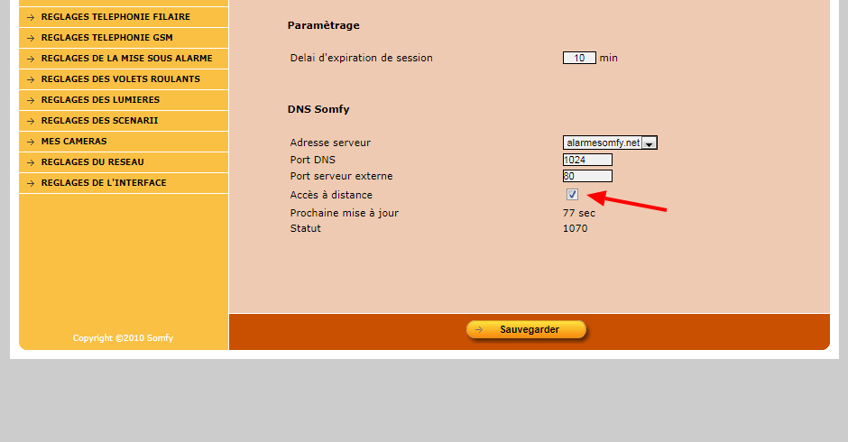

    Mea Culpa ... en vérifiant toute la config je viens de réaliser que l'accés à distance était désactivé ... mauvaise manip précédente de ma part sans doute ...
    En tout cas le premier paramètre à vérifier avant toute autre chose sûrement !
    Donc tout est rentré dans l'ordre
