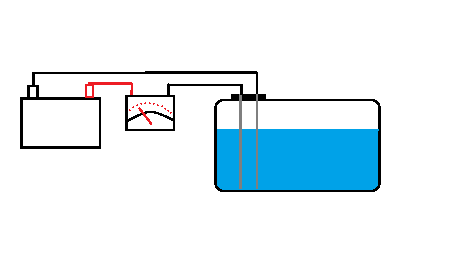

    J'ai pour idée pour l'instant d'une jauge 12v semblable à celle des réservoirs d'eau de caravanes.
    Ce sont deux électrodes immergées, le niveau d'eau établi le contact entre ces deux électrodes et envoie l'info sur une jauge à aiguille.
    Dans mon esprit, je n'arrive pas à joindre la jauge à Tahoma,
    Quel truc faudrait-il entre?
    Sylvain C.
    Sylvain C.
    Sylvain C.
    Quelle est la nature du contact entre ces deux électrodes ?
    Vois le dessin pour mieux comprendre.
    Le pôle négatif est établi par le liquide qui touche les deux électrodes.
    Ensuite dans le module aiguille, un potentiomètre agit sur l'aiguille en fonction d'où le niveau touche la hauteur des deux électrodes.
    Sylvain C.
    Sylvain C.
    Sylvain C.
    Visiblement il s'agit d'une sonde résistive style électrolyse, rien de mécanique à par l' aiguille ?
    Même pas !
    Rien de mécanique non plus dans la jauge, l'aiguille est montée sur un bobinage.
    Tout est électrique et résistif.
    Je ne sais pas si je vais continuer dans cette direction?
    Sylvain C.
    Sylvain C.
    Sylvain C.
    Effectivement il faudra peut être changer votre fusil d'épaule, car en plus la conductivité de l'eau d'une piscine sera différente, sel ou autre, il y aura des petites bulles d'hydrogène et l' aiguille au taquet.
