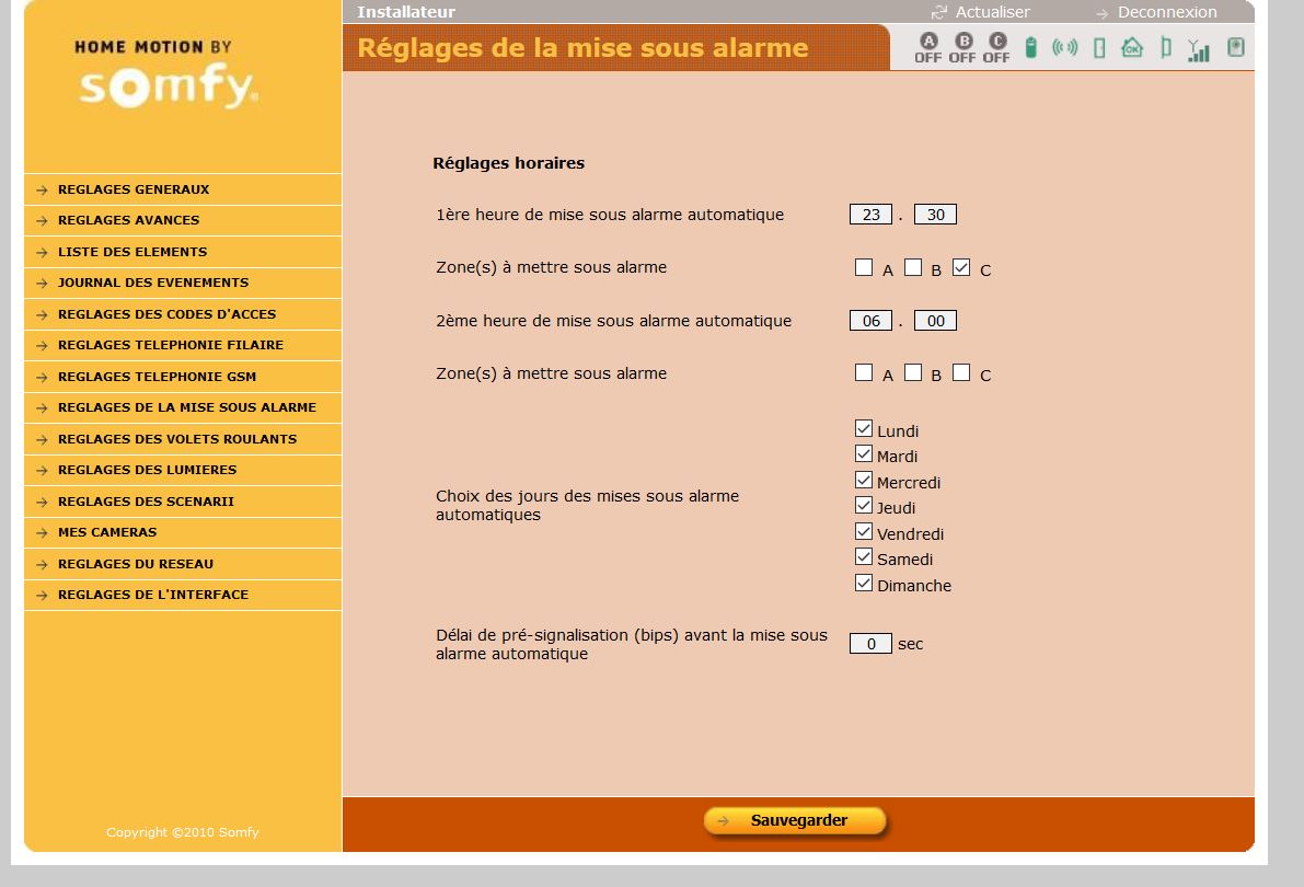

    Pour la programmation de l'alarme depuis l'interface PC, je ne vois pas comment je peux faire pour programmer sur un interval de temps puisque je ne vois pas la possibilité de programmer l'heure de fin. On peut choisir sa zone à protéger et l'heure de début, mais quid de l'heure de fin?
    Ci joint ma copie d'écran pour preuve...

    Francis,
    Cette copie d'écran vient de ma centrale Protexial.
    Mon alarme est connectée en Etherneth sur mon réseau à la maison.
    Vous tapez ensuite l'adresse IP de votre centrale d'alarme sous votre navigateur internet ce qui vous amène au client de votre centrale (comme dans la doc de cetet dernière)
    Après vous allez dans les options de mise en route automatique.
    Rien à voir avec Tahoma qui ne permet pas de faire autre chose que d'activer/désactiver manuellement les zones de votre alarme.

    Francis,
    Vous vous compliquez la vie...
    La photo d'écran que j'ai remontée concerne la gestion de la Centrale d'alarme Protexial, et non de la Tahoma.
    Donc si vous n'avez pas de Protexial (ce que je comprends à vous lire), oubliez ce post puisque vous n'avez pas le matériel.
