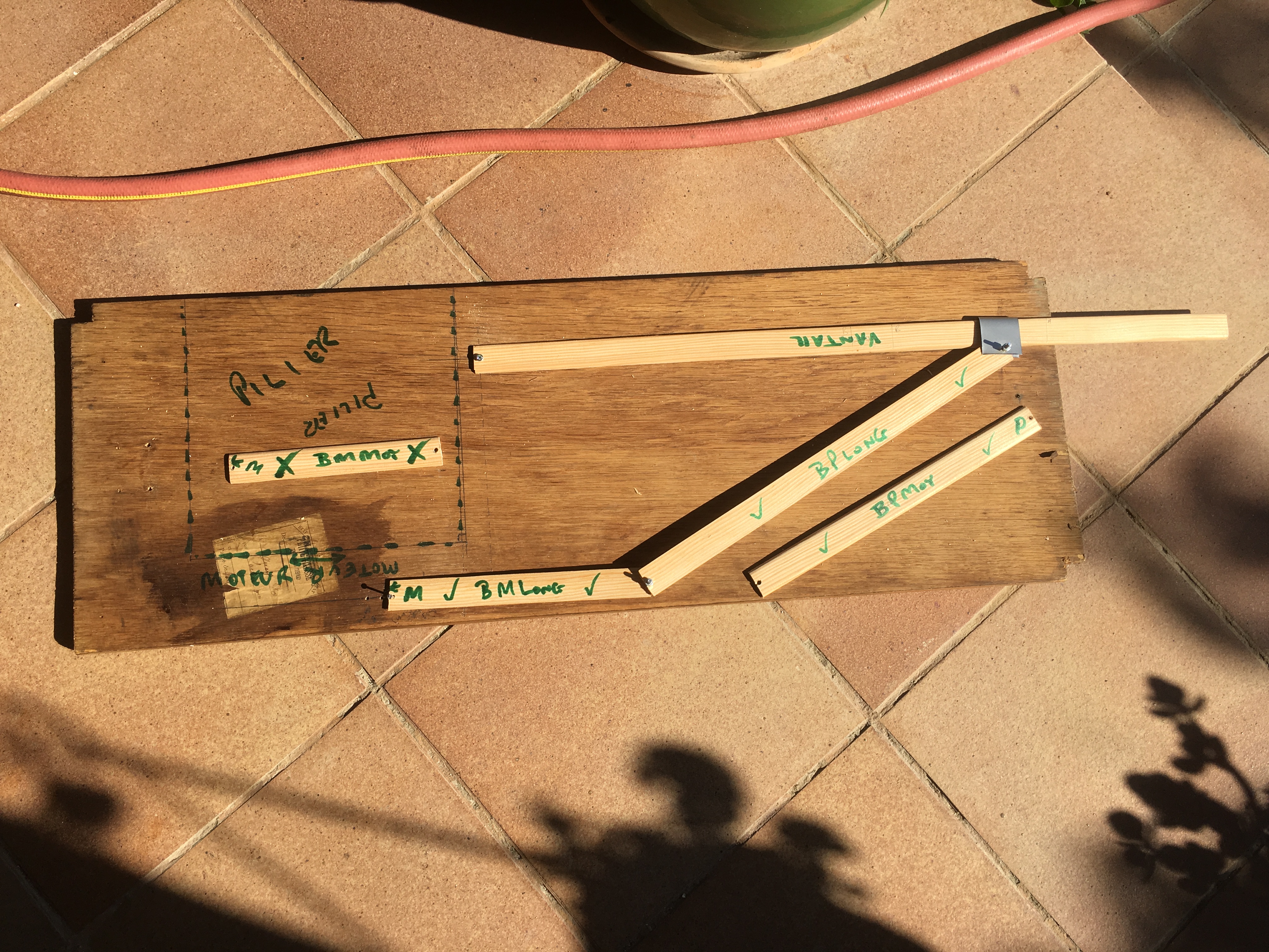

    Ci-joint ma maquette. Pas très jolie, mais fonctionnelle. Avec le bras moteur long BML, et soit le bras portail moyen BPM ou long BPL, et n’importe quelle position du moteur entre cote A=70mm et cote A=150mm, le portail arrive à fermer et à ouvrir 90° ou plus. Avec le bras moteur moyen BMM, que l’installateur a utilisé, le bras touche le pilier en toutes positions! Des commentaires seraient les bienvenus. Merci d’avance.

    Bonjour Laurette..et Robert,
    Compliments au maquettiste !
    Et bien voilà, cela confirme bien ce que l'on avait défini lors de mon passage chez vous début mai.
    Après multiples tentatives, il a été convenu qu'il était impossible avec les bras standards d'avoir un déplacement souhaité du portail.
    On a donc fait une simulation sans bras mais avec un mètre qu'il était nécessaire d'utiliser dans votre configuration les bras longs en options, ce que les installateurs n'ont pas compris.
    Cela vient principalement de la cote A à 34 cm.
    Sur la notice qui est optimiste avec les bras standards, ce n'est pas possible.
    Mais c'est bien expliqué, à condition de comprendre, page 14 de cette notice qui est plus réaliste.
    Ma visite a aussi permis de constater que les boulons fixant les bras aux moteurs étaient mal serrés ou non serrés !
    Reste à trouver un installateur qui voudra bien installer ces nouveaux bras longs, souder les renforts aux bons endroits avec soin et propreté.
    Et faire les réglages indispensables.
