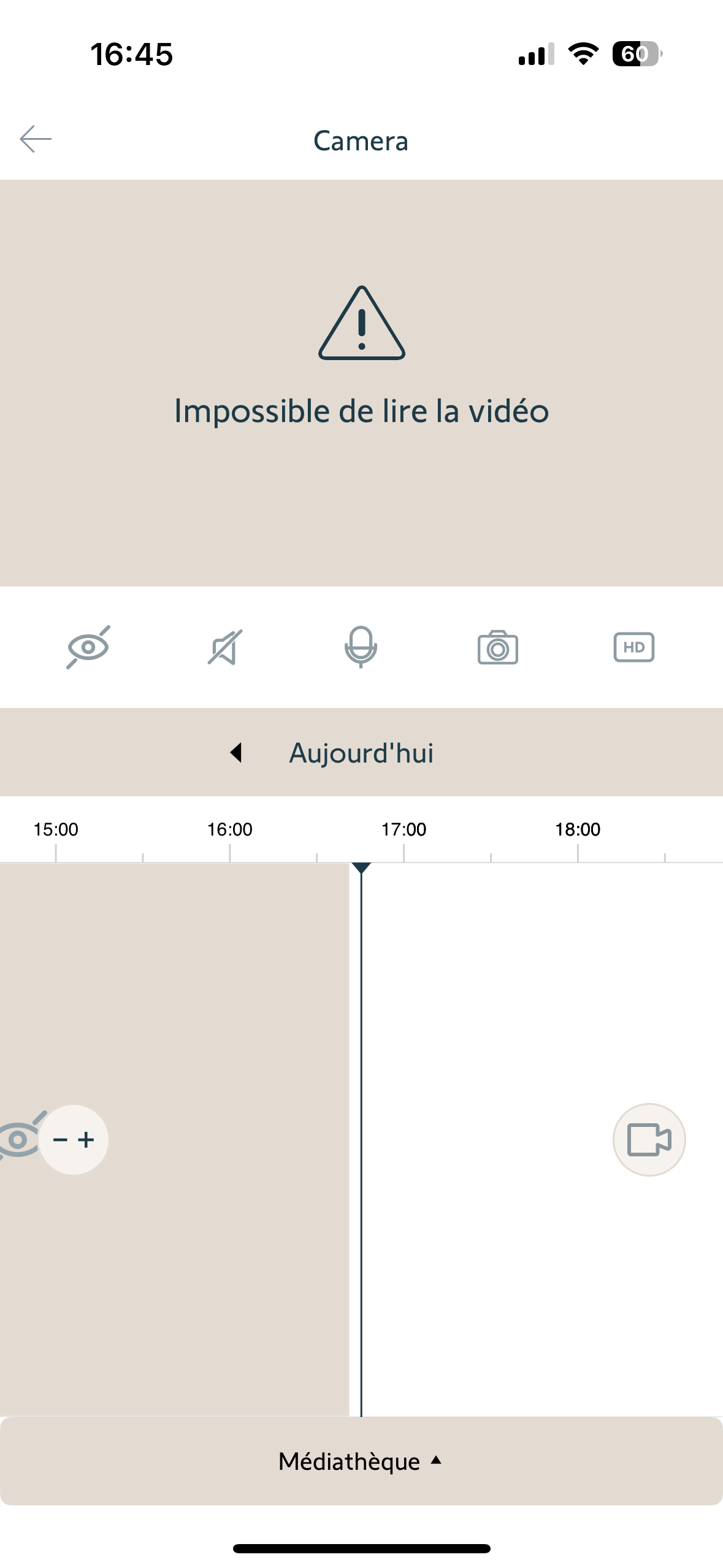

Que faire si le message impossible de lire la vidéo apparaît ?
Je communique normalement avec ma Somfy One+ mais un message m’indique qu’il est impossible de lire la vidéo lorsque je demande un affichage live.

    Idem cet après midi, pendant notre absence, visite chez nous, détection de la camera outdoor, j ai immédiatement dégainé mon téléphone en 4G pour voir qui été chez moi, impossible d'établir la connexion. Mail vidéo reçu , idem vidéo indisponible. Application somfy protect médiathèque, idem impossible de lire la vidéo....
    Donc la camera ne sert à rien!
    Comment faire pour récupérer cette video?
    Systeme wifi testé et OK chez moi
