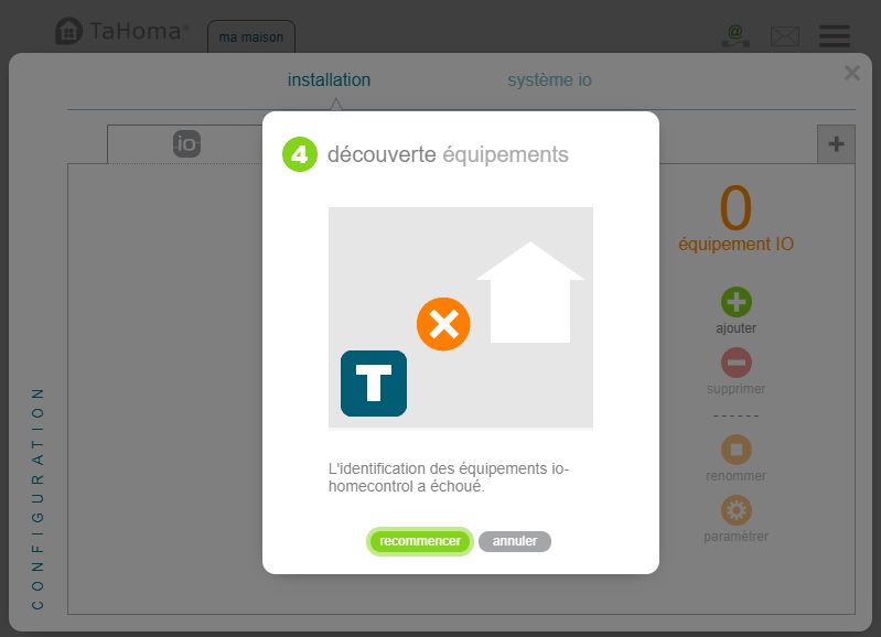

j'ai des volets somfy et les télécommandes smoove origin IO.
je les avais connecté sur la connexoon, n'étant pas satisfait, j'ai changé pour la tahoma.
j'ai voulu associer mes volets sur la tahoma mais ca me met l'identification des équipements io home control à échoué.
je ne trouve pas de solution.

    Essayez d'appairer les VR "sans télécommande" dans le menu déroulant.

    Deja essayé même problème

    Je lis partout quil faut réinitialiser le moteur. (Ils sont neuf a peine 3 mois)
    Sauf que je peux pas couper le courant individuellement les volets car jai 13 volets. 4 par disjoncteur. Comment je dois faire?
    Merci de votre aide
    J'allais vous le dire en dernier ressort.
    Il vous faire une RAZ au moteur pour pouvoir le réinitialiser.
    Pour celà le mieux serait de tester sur un seul VR en le débranchant de sa dérivation.
    Car chaque moteur est alimenté via une dérivation, souvent on la trouve sous un couvercle à proximité du coffre, ou dans le coffre.
    tenez-nous informés.

    Malheureusement les boites de dérivation on été mise derriere le placo par l'installateur. A moins de tout casser, je n'ai plus acces a cette boite.

    Vous pouvez toujours couper le câble dans le coffre (! EN AYANT PRIS SOIN DE COUPER L’ALIMENTATION GÉNÉRALE AU PRÉALABLE !) et le reconnecter ensuite en installant un connecteur rapide type wago dans une petite boîte.
    Bonjour Rémi,
    Pour des raisons de sécurité et afin d'éviter qu'une personne puis prendre le contrôle de vos volets roulants avec une simple télécommande IO, vos moteurs sont équipés d'une clé de sécurité IO.
    Les seules solutions qui s'offrent à vous sont soit le transfert de cette clé de sécurité soit la remise à zéro complète de l'ensemble de vos moteurs. Pour effectuer le transfert de clé, il faut que vous possédiez encore le Connexoon qui pilotait ces volets roulants, est-ce le cas et est-il toujours fonctionnel ?
