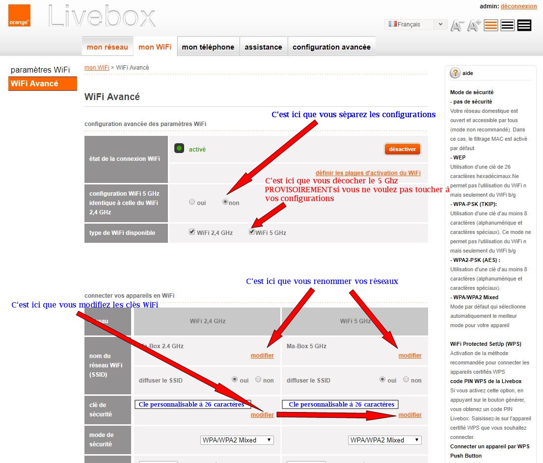

    Pour éviter de faire ses manipulations une bonne fois pour toute, il faut dissocier vos réseaux 2.4 Ghz et 5 Ghz (et pas seulement pour Somfy, vous serez en mesure de mieux gérer de manière générale vos connections)
    Comment ?
    Accéder aux paramètres WiFi de votre Box (dans mon exemple, il s’agit de la LiveBox Play) mais le chemin est sensiblement identique pour toutes les box)
    1- Tapez 192.168.1.1 dans votre navigateur
    2- Entrer dans votre box avec admin et admin par défaut
    3- Choisir WiFi puis WiFi avancé
    4- C’est ici que vous choisissez de ne pas avoir la même configuration pour le WiFi 2.4 Ghz et 5 Ghz
    5- Vous devez nommer différemment vos deux réseaux
    6- Vous devez mettre une clé WiFi à 26 caractères différents pour vos deux réseaux (attention, cette manipulation comprend le fait que vous serez obligé de reconnecter tous vos produits WiFi aux nouveaux réseaux que vous venez de créer)
    7- Moi, personnellement j’ai bloqué les canaux, mais vous pouvez également les mettre en automatique
    8- Enregistrer vos modifications et quitter la page.
    9- Commencer par faire l’essai avec votre portable, vous verrez qu’il va reconnaitre les deux réseaux que vous venez de créer, le 2.4 Ghz et le 5 Ghz.
    N’oubliez pas qu’ils ont chacun leur nouvelle clé WiFi !!!
    Maintenant, lorsque vous installerez un produit Somfy (ou autre) vous aurez la possibilité de connecter vos produits soit sur le réseau 2.4 Ghz soit sur le réseau 5 Ghz (Pour les produits Somfy, se sera toujours sur le réseau 2.4 Ghz)
    Avec cette manipulation, plus besoin de décocher le réseau 5 Ghz, néanmoins, en cas d’échecs de connections récurrents, il se peut que vous soyez obligé de le décocher quand même, mais cala reste très rare.
