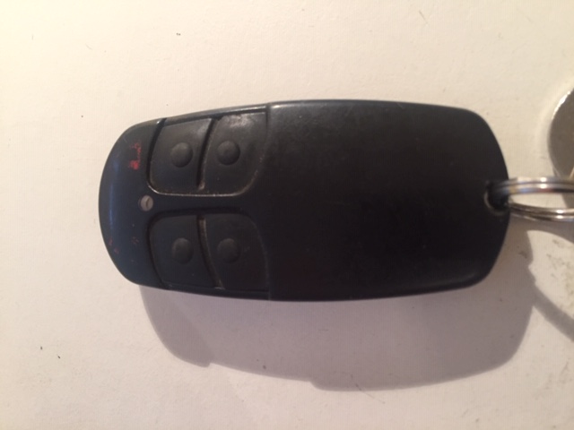

Mon alarme est configurée en 3 zones
Comment utiliser ma télécommande 4 points pour activer indépendamment ou de façon groupée l'alarme sur chacune des zones

    Bonsoir Jean-Claude
    Avec cette télécommande, vous ne pouvez pas activer uniquement la zone C.
    C'est A , B ou ABC (par la touche ON)

    Bonjour Jean-Claude
    Quelle alarme et quelle télécommande.
    Si vous ne savez pas, faîtes des photos.
    Cdt

    Mon alarme est configurée en 3 zones A, B et C
    Comment utiliser ma télécommande 4 points pour activer la zone C uniquement
    Mon alarme est une Protexiom 600GSM
    Ma télécommande est on/off + 4 groupes suivant photo jointe
