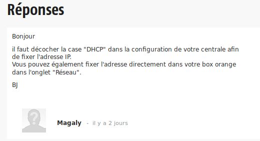

    il faut décocher la case "DHCP" dans la configuration de votre centrale afin de fixer l'adresse IP.
    Vous pouvez également fixer l'adresse directement dans votre box orange dans l'onglet "Réseau".
