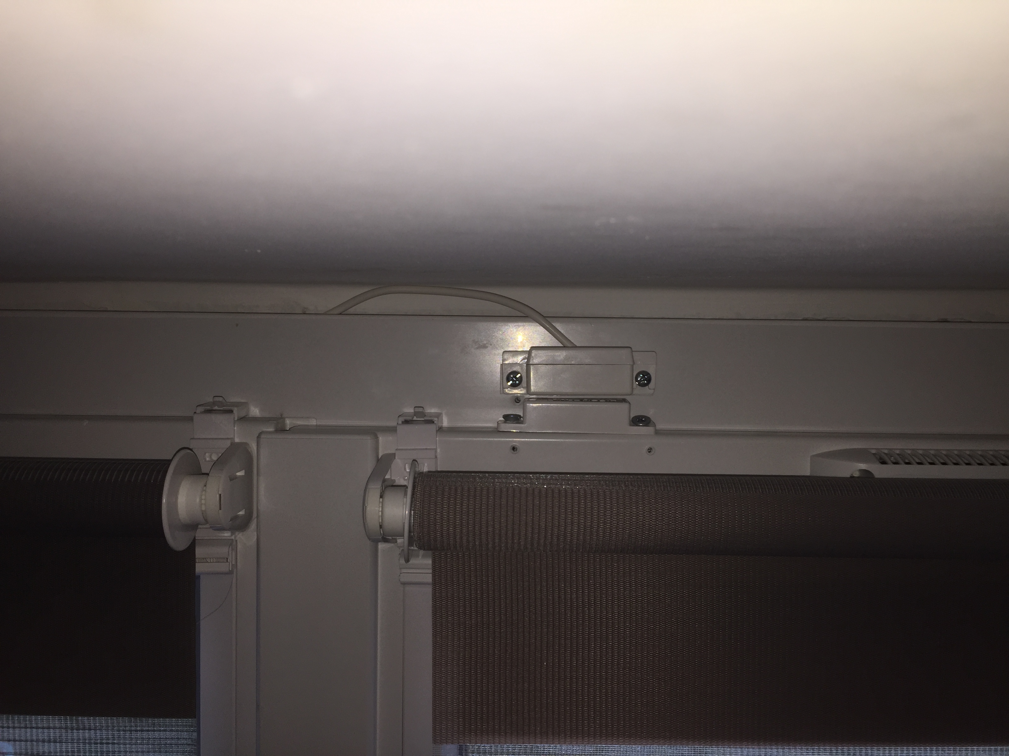

Bonsoir,
Je possède une alarme Protexial Io.
2 DO affichent de façon aléatoire DO ouverts alors que les ouvertures sont fermées. Tous les autres DO fonctionnent correctement, seuls des problèmes de liaison arrivent parfois. L'installateur ne trouve pas de solution.
Avez vous une solution?
Ci-joint photos des DO.

    1) les aimants ne se font pas face, le mobile est à 90°.

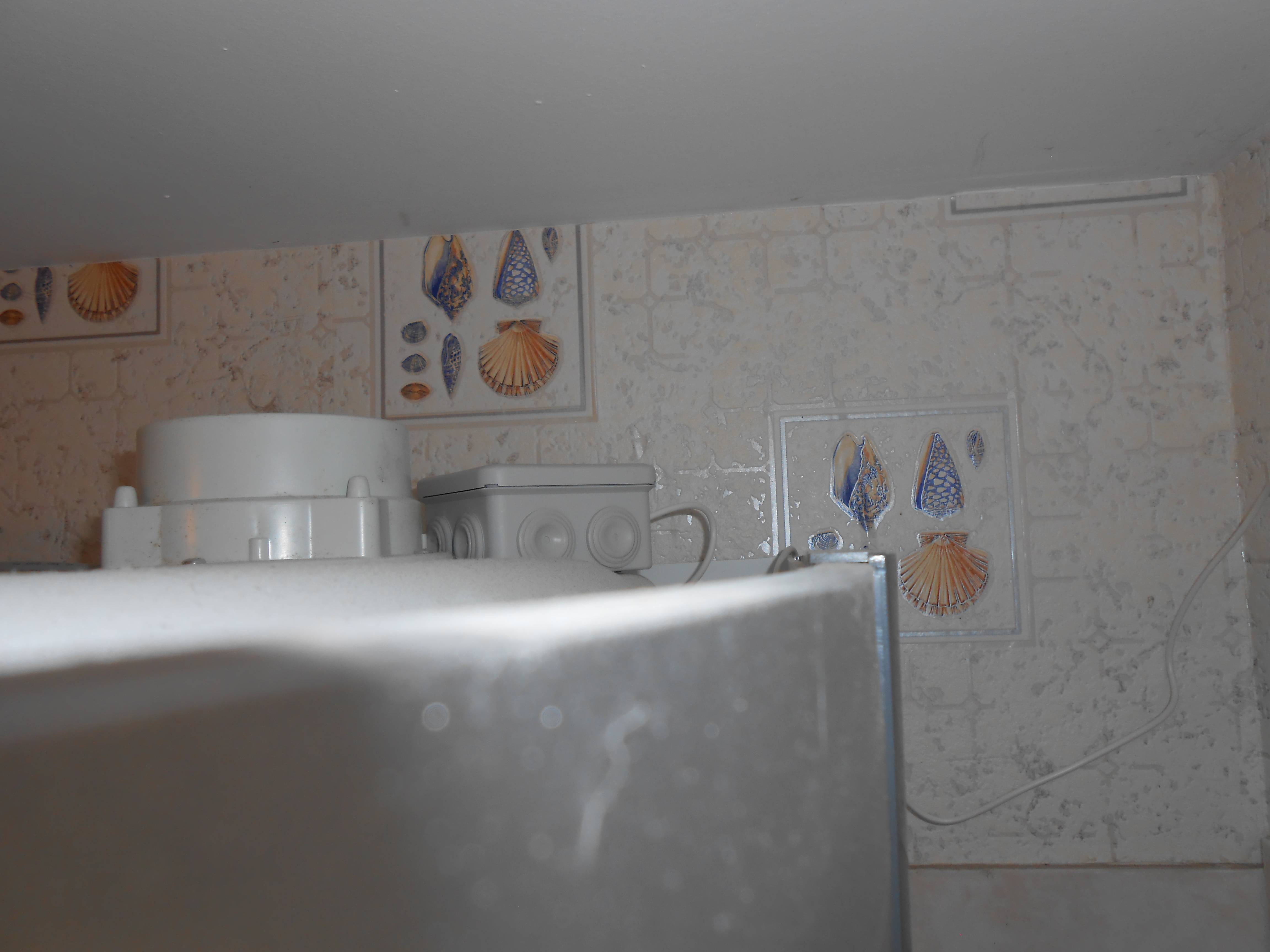

    Voir photo dans un sous-sol.

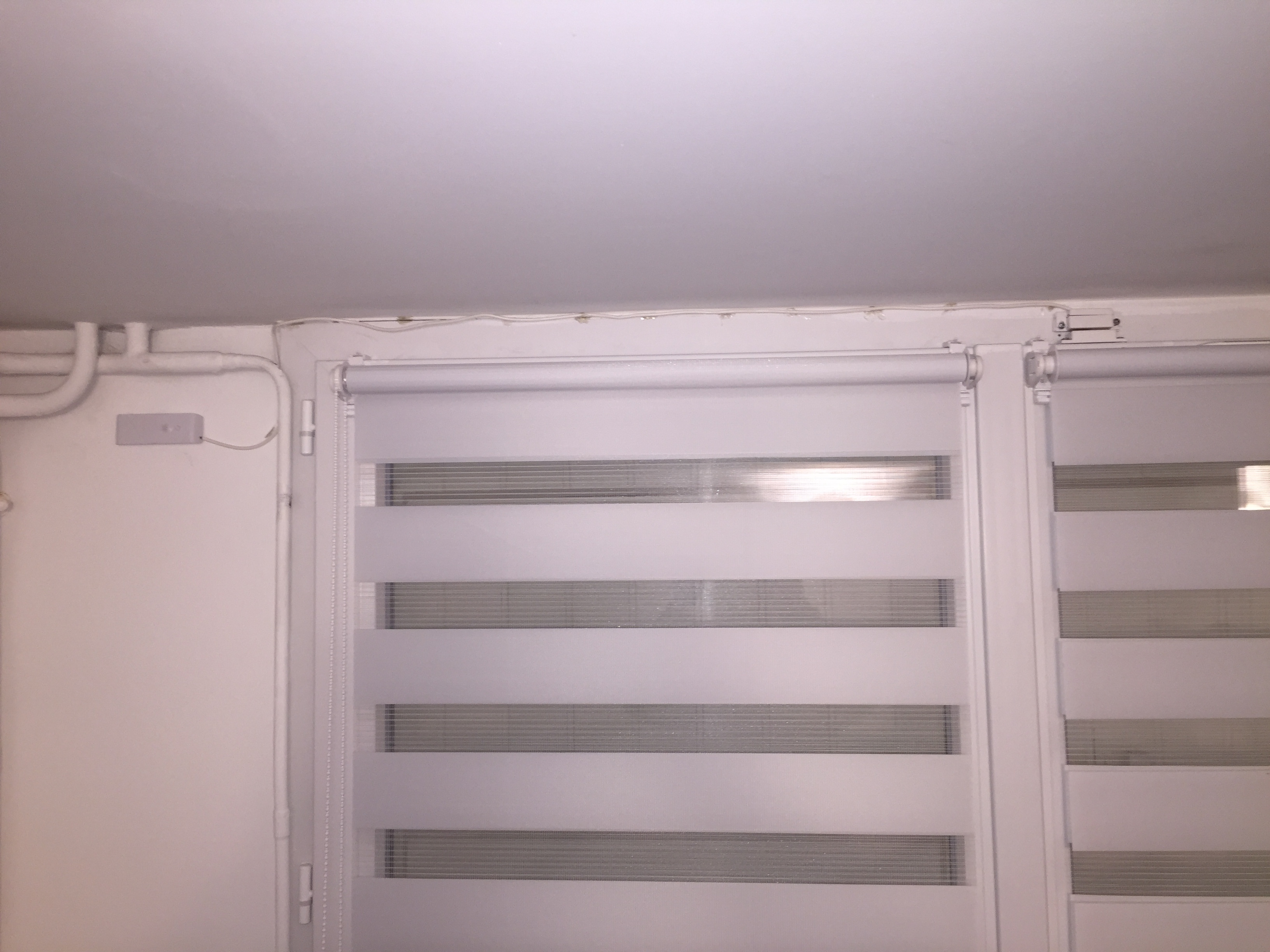

    Les DO défaillants sont montés sur des menuiseries PVC et non alu et ne se trouvent pas dans des pièces humides (un bureau et une chambre en rdc). Tous les DO montés sur menuiseries alu en rdc fonctionnent très bien, ainsi que 3 DO installés sur menuiseries PVC à l'étage (dont 2 en SdB). Par contre les 3 autres DO qui eux fonctionnent correctement sont d'un type différent (voir photo jointe). Ce type de DO n'a pu être mis en place par l'installateur à cause du manque de place et pour déporter le transmetteur radio afin d'améliorer la liaison.

    Comme vous pouvez le voir, le D.O classique se trouve aimant face à aimant.
    Voilà comment se monte un D.O déporté, voir en photo.
    Alors oui, poser l'aimant à 90° ca marche aussi....mais moins bien ! Alors autant supprimer une cause de dysfonctionnement en posant selon les normes Somfy.
    Dans votre cas il suffirait de fixer à plat l'aimant ouvrant et de surélever l'aimant fixe.
    D'ailleurs on voit nettement des trous qui semble provenir d'un essai avorté.
    Franchement, coller les câbles....peut mieux faire, faire des trous partout, pas terrible non plus.
    En photo D.O déporté dans une salle de bain de sous-sol.
    le module est logé dans une boite Plexo IP54 posé sur le toit de la douche.
    Jamais eu de souci de liaison en 5 ans.
    Ca c'est posé par moi.
