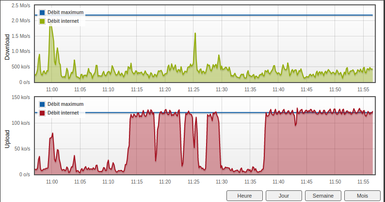

J'ai une connexion ADSL classique (17mbps descendant et 1mbps montant), et lorsque mes deux cameras fonctionnent je vois sur ma box que mon débit montant est utilisé au maximum et que j'ai des "trous" dans mon historique de caméra.
J'ai mis les deux cameras en qualité "SD" pour optimiser leur consommation, mais je ne constate aucun changement dans l'utilisation du débit (qui reste au maximum 120kbps en permance). En revanche dès que je met les caméras en mode "privé" mon débit montant retourne à zéro.
En allant plus loin je vois que lorsque j'allume une seule camera celle-ci consomme > 100kbps.

    Comme je le disais, une seule camera consomme 110ko/s (donc environ 900kb/s), j'ai également l'impression que la configuration SD ne fonctionne pas ...
    Vu qu'il y a beaucoup de personnes qui arrivent avec un débit similaire à utiliser 2 cameras en simultanées, je ne comprend pas de où vient mon problème.

    En regardant de près le debit montant capté par chacune de vos caméras, je vois que les deux captent uniquement 38 Ko/s. Un débit assez faible qui explique que le flux vidéo soit parfois indisponible.

    Pourquoi les cameras utilisent-elles 38ko/s alors qu'elles sont en SD ? Normalement et selon le lien que j'ai mis au dessus ça devrait largement passer. Pourquoi lorsque je coupe l'une des cameras j'utilise toute la bande passante disponible ?

    Je parlais du débit capté actuellement et non de la consommation. La consommation en SD, comme nous avons expliqué dans la FAQ, est bien autour de 25 Ko/s, donc 200 Kbps.
    Attention à ne pas mélanger les unités, car dans votre premier message vous parlez d'une consommation de 120 Kbps en permanence d'une caméra, ce qui est normal. En revanche, que les caméras prennent toute la bande passante (128 Ko/s ou 1024 Kbps) en SD n'est pas normal.

    Je vous confirme que la consommation d'une seule camera est de 120ko/sec.
    Lorsqu'une seule camera est allumée j'ai peu de coupure dans mon historique alors que quand j'en ai plusieurs les coupures sont très importantes (certainement à cause d'une saturation du reseau).

    Nos équipes me confirment qu'une nouvelle version firmware devrait corriger la situation. Cela devrait arriver à partir de la version 2.0.0 mais nos équipes travaillent encore avant le déploiement, donc nous n'avons pas de délais à annoncer.

    Votre débit est un peu faible et la caméra prend toute la bande passante en débit montant. En conséquence, parfois, l'accès au flux vidéo sera indisponible. Une nouvelle version Firmware devrait résoudre la gestion de la définition de la Somfy Indoor Camera. Je vous rassure, les livraisons Firmware ne prennent pas 6 mois. Des mises à jour automatiques sont régulières, justement pour améliorer la performance du produit mais aussi pour corriger des éventuels dysfonctionnements.
