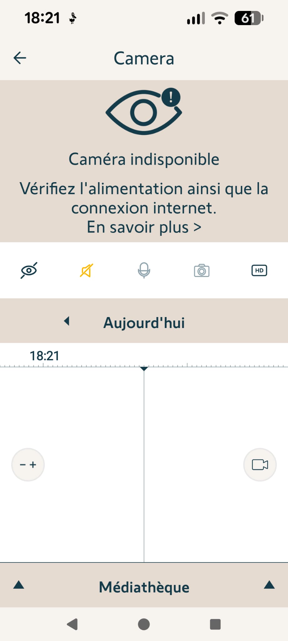

    tout fonctionne sauf la vidéo en direct.
    La caméra est connectée, le volet est pilotable, la détection de l'alarme fonctionne, elle met régulièrement à jour une photo du salon, mais lorsque je demande une vidéo en direct, au bout de quelques temps sans image (ça tourne) j'obtiens l'écran en PJ.
    Bonne soirée
